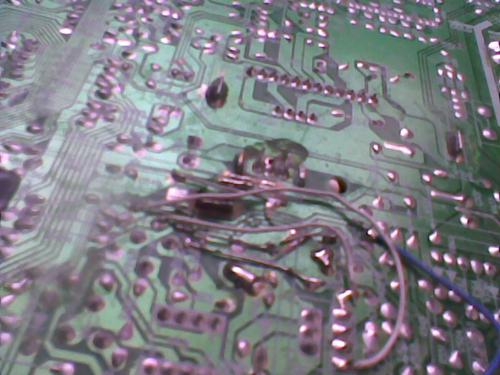

De antemano un cordial saludo .Este tv se cayo y rompió tubo, también la placa en la zona de ci stv9325, he soldado y resoldado todas las pistas cortadas ,pero en todos los tubos que lo he probado siguen saliendo estas lineas superpuestas a la imagen nítida. Me podría informar algún avesado técnico cual es la señal que falta para sacar estas lineas .Gracias.

Las lineas de retraso obedecen por lo general, que el barrido vertical no trabaja correctamente. Es decir, al terminar un cuadro; se debe apagar el TRC para comenzar un nuevo cuadro.
En tu caso hay que saber discernir entre una avería de trabajo o una avería causada por la caída.
Entonces te recomiendo retirar toda partícula de carbón que existe en el impreso y verificar cada electrolítico del circuito vertical, igual con el que purifica los 180 voltios y que va al zócalo del TRC.
Debes ser muy minucioso con cada componente. Alguno pudiera estar roto.

Bueno voy a probar con tus recomendaciones Fransisco ,y necesitarìa el manual de servicio o diagrama de este TV que seria de gran orientaciìon .
