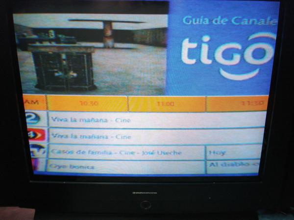

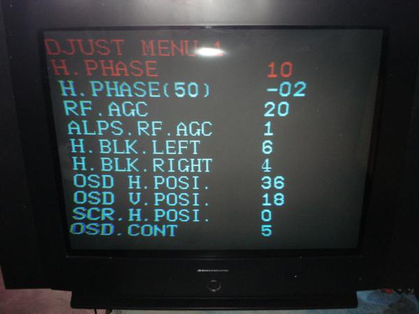

Hola Colegas!!! solicitando su ayuda para resolver la falla de este tv el cual tiene el efecto cojin (pincushion) y no puedo ajustar la anchura de la imagen. Logre entrar en modo de servicio pero en el menú (ver foto) que corresponde al Horizontal no me aparece la opción para poder ajustar. El tv es un chinito de 29"slim, agradecere sus aportes. Saludos.
menu para ajuste de imagen
imagen afectada por anchura y efecto cojin

Las tensiones de la fuente como estan, mas que nada la de +b?
Re: Durabrand TVDB2908DF con efecto cojin y no regula ancho.
Mensaje por Augusto » Jue Nov 24, 2011 5:31 pm
Debes revisar el circuito correspondiente a EW, probablemente el MOSFET esté dañado o algún componente periférico alterado.
Si dispones de osciloscopio debes fijarte si el microjungla entrega la señal correspondiente, y si varía cuando modificas en MS.
