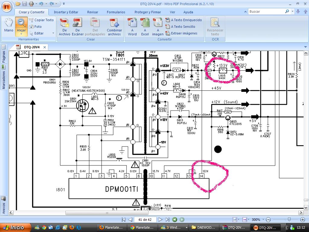

Estoy verificando:
Modulo: DPM 001TIA
Micro: DW863228
Jungla: LA76805
Tengo un chasis recien reparado, diodo avalancha en corto, y quiero aprovechar a probar de otros 3 tvs estos componentes.
1ra. duda: reemplece el diodo por R2M, el tv arranca todo bien, lo que si +B me queda en 130V, siendo que en placa marca 103V.
- Esto no va a provocar que se queme en cualquier momento?
- Significa que el Modulo esta ahi cerquita de fallar ?
2do. comence probando los modulos DPM, estos me arrojan de +B 140/143V y me hacen volar el diodo avalancha. Obviamente los modulos dañados no ?

Re: Daewo/Philco - Chasis CM003 controlando componentes
+B =133VOLT
- Modulo-DPM001.pdf
- (43.97 KiB) Descargado 261 veces
- AVALANCHA R2M.pdf
- (19 KiB) Descargado 247 veces
- MODULO.JPG (144.05 KiB) Visto 1925 veces
1 Buena - 1 Mala
La mala: 0 de 3 en los micros y los modulos.
- Los modulos hacen disparar la fuente a 140 StBy y al darle arranque me frita el diodo avalancha
- Los micros no arrancan.
La buena: ya se porque no los puede reparar a esos otros tvs y las sospechas se confirmaron al apuntarle a estos elementos.
