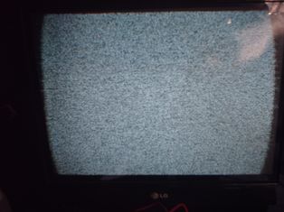

Hola estimados colegas este tv presenta el problema que la imagen
siempre esta temblando...
ya descarte eeprom y data eeprom,
ya revise capacitores electrolíticos de b mas...
tambien electrolíticos de vídeo (dos de 4.7uf ok)...
ya revise polarización de horizontal desde h out en ic asta transistor driver
horizontal....
los capacitores de sintonia del horizontal en el capacímetro me miden bien
pero no tengo un método efectivo para medir si tienen fugas (según el capacímetro están bien)...
tambien unos diodos grandes en la sección horizontal me miden bien...
en la tarjeta del tubo ya revise resistencias, transistores y diodos y todo bien...
les adjunto una imagen y me gustaría que descargaran un archivo de vídeo que subo en 4shared
(si no es problema,para que tengan una mejor idea)
vídeo: http://www.4shared.com/video/GUqMtNoN/HPIM6415.html
PD: ah lo olvidaba el tele cuando tiene tonos claros y blancos la imagen se ensancha
y cuando tiene tonos oscuros o negros la imagen se encoje o achica por eso a la hora de ver
tv, los colores están cambiando constantemente y se el efecto que les comento...
gracias

Bueno,ahi el tv calculo que esta sin antena y por eso la lluvia,lastima que no subiste una con "video",para ver si deformaba la imagen,pero bueno,Primeramente si no lo hiciste cambia el capacitor grande de la fuente que filtra los 220v,despues pone una lampara de carga en la salida de +B y fijate si la fuente regula,osea si la tension se mantiene estable, de no ser asi empeza cambiando los capacitores chicos de la misma y los de +b. ¿que tension tenes en +b?.
