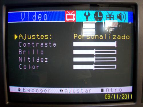

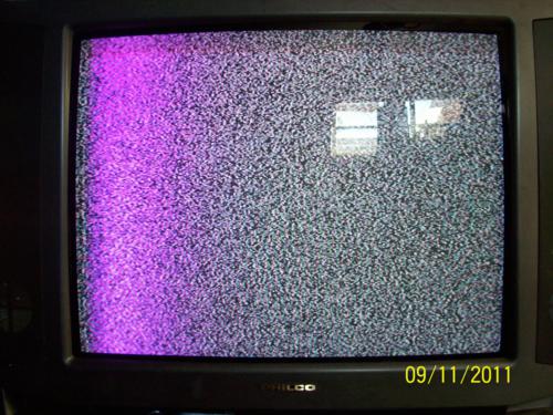

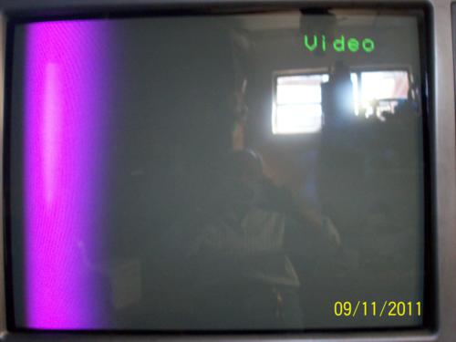

amigo -- grana -- aca te adjunto tres imagenes con el
defecto explicado anteriormente ---
una imagen es por rf otra por a v
la ultima es con el menu de ajuste
fijate -- amigo --que en esta imagen no esta digha interferencia
ya revise todo capacitores y posibles perdidas de alta
esta falla me tiene un poco preocupado
amigo un abrazo
amigo un abrazo

Re: Philco PHT21D4 pantalla manchada en el costado
¿revisaste algo de eso? ¿cambiaste el zocalo?ueno,descartando el ptc y o tubo magnetizado,¿probaste ajustando bien el yugo? ¿con imanes atras del tcr no desaparece la mancha?
tambien por la dudas podrias cambiar el zocalo,si podes subi una foto de la imagen
