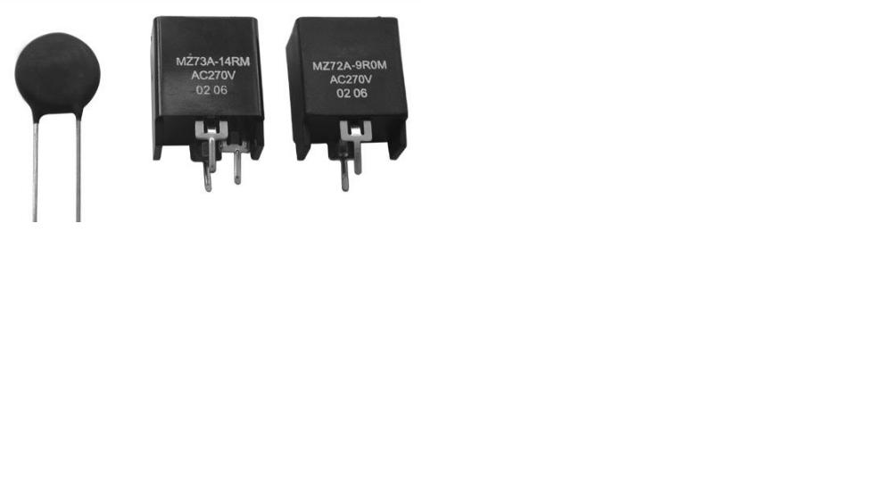

Con respecto al PTC, te decia de cambiarlo porque mencionabas que la imagen sin la antena se veia tipo "arcoiris" o con manchas.es muy facil de hubicarlo,ya que esta al lado del fusible y va conectado a la bobina desmanegtizadora que envuelve el tubo.
- ptc.JPG (17.86 KiB) Visto 3390 veces
