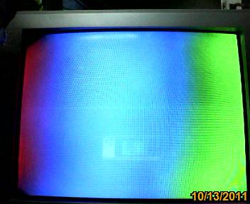

El tv tiene en los laterales una franja de aproximado 10 CM de ancho,el tubo magnetizado .La bobina desmagnetizadora funciona bien pero no saca las franjas,utilice otra bobina como desmagnetizador y tampoco sirvio.Si pueden decirme algun otro metodo para solucionar el problema se los agradeceria mucho saludos

Hola,decis que tiene unas franjas en los laterales de 10 cm,pero el ¿resto de la imagen se ve bien?¿el tv sufrio algun golpe?¿cambiaste el ptc?¿probaste poniendole imanes?si podes subi una foto de la imagen con la falla

si le cambie el ptc y se siente cuando funciona la bobina,el tv no se golpeo la imagen se ve bien con los colores normales salvo en las franjas.le coloque imanes mejora pero cuando lo apagas y lo volves a encender varian las manchas .te envio una foto con la pantalla en azul para ver mejor la falla
Re: Bluesky BT2981 - Manchas de colores en ambos laterales
Mensaje por Grana » Jue Oct 13, 2011 9:15 pm
Hola,para mi se corrio la mascara del tubo,proba con otro para sacarte la duda,no importa las pulgadas,comenta

1º) verifica si no están girados los anillos de convergencia, podes regularlo desde ahí, marcando previamente la posición de los mismos
2º) otra de las posibilidades puede ser, si el TV tiene imagen, fijate si no esta en la norma PAL M, te puede hacer ese efecto

willys escribió:le coloque imanes mejora pero cuando lo apagas y lo volves a encender varian las manchas[/attachment]
Eso te confirma que el circuito de desmagnetización funciona normal, caso contrario no tendrías variaciones en cada encendido. Las posibles causas o fallas serían las siguientes:
  • Malla interna del TRC Desplazada por algún golpe
    Malla interna del TRC Deformada por excesiva corriente
    TRC afectado por prolongado tiempo a algún campo magnético externo potente (por ejemplo parlantes de equipo de audio)
    TRC afectado por campo magnético terrestre (menos frecuente, además que las manchas son más pequeñas)
En los casos de que la malla sea la causa, tenes 2 alternativas:
* Cambio de TRC
* Dejar la bobina desmagnetizadora desconectada por siempre y quitar las manchas con bobina externa o con algún imán potente con movimientos por el frente de la pantalla hasta lograr la mejor distribución de colores (con señal de generador de patrones mucho mejor), terminar de quitar las pequeñas manchas (en caso que hallan quedado) colocando (pegados) pequeños imanes en la parte trasera del TRC. Esta reparación es efectiva siempre y cuando no se acerque ningún campo magnético externo al televisor.
Por supuesto que la sustitución del TRC es la opción recomendada, siendo la otra una solución de emergencia.
En los casos en que la falla halla sido originada por campos externos debería ir desapareciendo con la ayuda de bobina desmagnetizadora externa e interna luego de varios intentos.

No está el yugo corrido?

Disculpen que no pude responder mas temprano.Pregunte al cliente sobre el tv y me dijo que como no encendia (porque tenia el puente rectificador en corto y fusible quemado)estuvo mucho tiempo guardado en un galpon .No pude saber si algo lo magnetizo. El yugo se encuentra como viene pegado de fabrica.Le desconecte la bobina y le coloque unos imanes pegados al tubo asi logre que quedaran dos manchas muy chicas y estoy probando si se mantiene asi.Gracias a todos por responder y por los consejos
