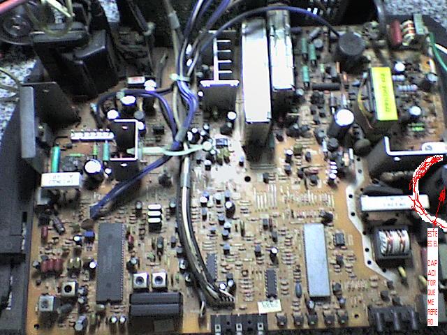

Mensaje por RAF_COM » Sab Oct 08, 2011 5:29 pm
Por favor si me pueden guiar, soy aficcionado, no técnico en TV, y este hace la siguiente falla, luego de aprox. 5 minutos empieza a aumentar su brillo y la imagen deja de verse normal y se ve tenue, lo apago un instante y luego enciendo y vuelve a hacerlo.
Espero una guia de que puede ser , y su explicación en forma lo mas posible practica
Adjunto los datos del mismo, del cual nunca se pudo conseguir su diagrama
Aquí paso los datos que tomé del TOSHIBA 2141 TAE " Stereo Tango" año 1996
chasis:............................. PB4931
Tubo:.............................. A51KSU95X02
Placa video:....................... TLC-134
Transformador de fuente:...... TPW3172AE
Microprocesador:................. M37210M2-586SP
Eeprom:........................... M4 5FY
Jungla:............................ TA8808BN
Fly-back:.......................... TFB4039AD
Salida horizontal:................. D1555
Salida vertical:.................... AN5515
Dejo constancia que el diagrama único conseguido corresponde a los modelos 2140 RB y 2141 RB, cuya jungla es TDA8361 (en este modelo requerido es TA8808BN) y como verán los restantes componentes no son los mismos descriptos mas arriba.
Entiendo entonces que nada que ver este modelo de Toshiba 2141 TAE con los modelos 2140 RB y 2141 RB.
Muchas Gracias :? :? :?

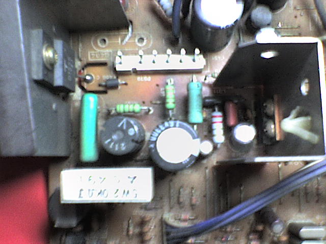

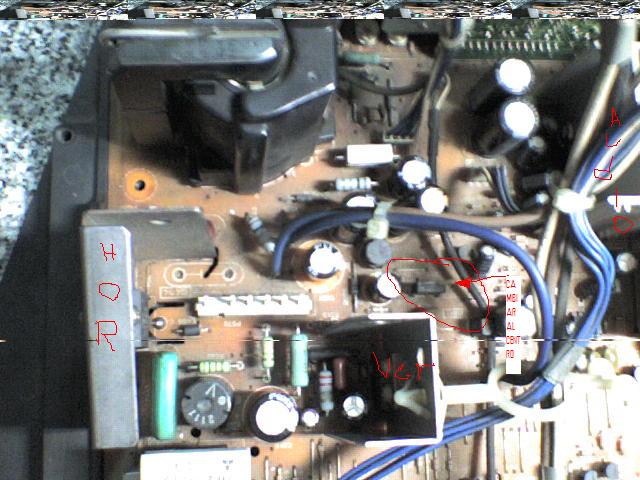

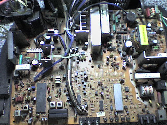

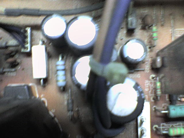

Mensaje por RAF_COM » Mar Oct 11, 2011 1:28 am
Grana escribió:NO,el capacitor si o si tiene que ser electrolitico,fijate cerca del flyback tiene que estar,casi seguro de 4.7 o 10mf x 250v,el capacitor que comentas vos debe ser el de poliester marron que esta en la etapa horizontal pero nada que ver
1. he desoldado todos los pines del flyback, con el desoldador o chupador y luego solde todo (foto 6)
2. no se localizar el capacitor que me dicen que seria de 10uf /250V el que tendria que estar cerca del flyback. el que veo pero no es electrolitico es de los achatados ( ver foto 2) o son los mas proximos en la foto 5 , pero no pude visualizar alguno de esas caracteristicas
3. termine y si bien anda bien la imagen , pero de a veces tiende a volver a aumentar el brillo ¿es ese capacitor el causante?
4. quisiers cambiarle todos los capacitores de vertical, dado que no se visuliza totalmente la hora en pantalla, pero no se cuales serian, adjunto fotos del sector pegago al flybak ( foto 3) ¿es este el vertical o es el otro? ( foto 4) cuantos capacitores lleva el vertical?
Gracias por tu aporte :ugeek: :ugeek:

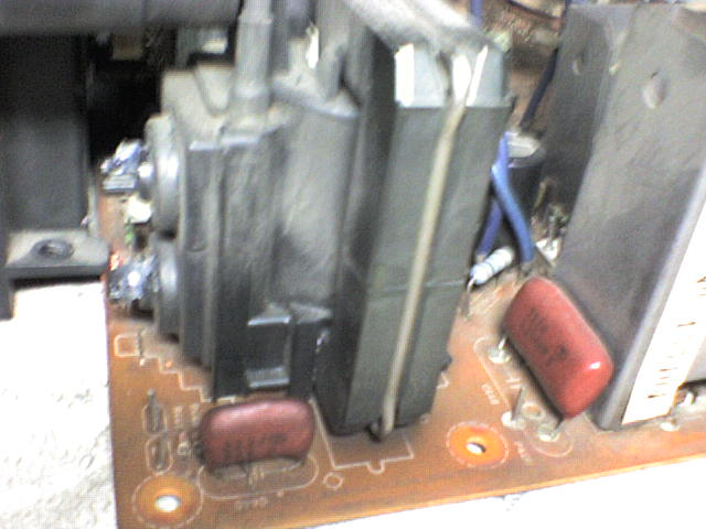

5- proximo del flayback.JPG (56.5 KiB) Visto 7883 veces

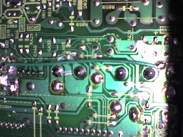

3. al lado del flyback.JPG (64.92 KiB) Visto 7883 veces

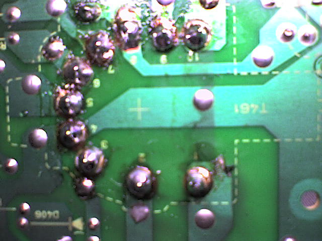

2. flyback.JPG (57.03 KiB) Visto 7883 veces

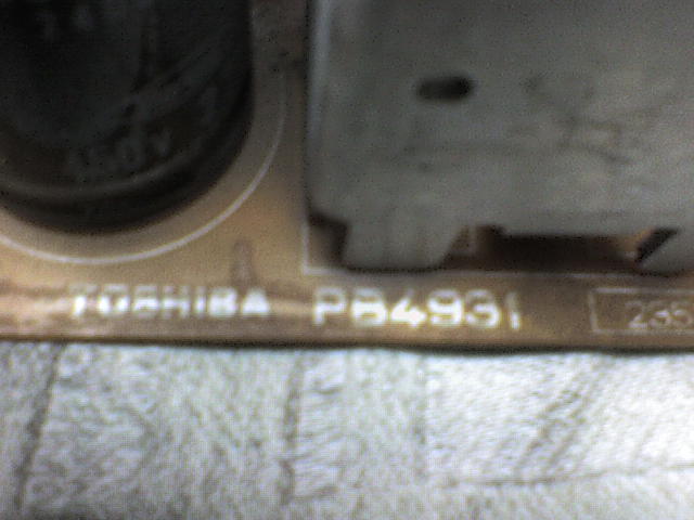

1. identif.chassis.JPG (48.32 KiB) Visto 7883 veces

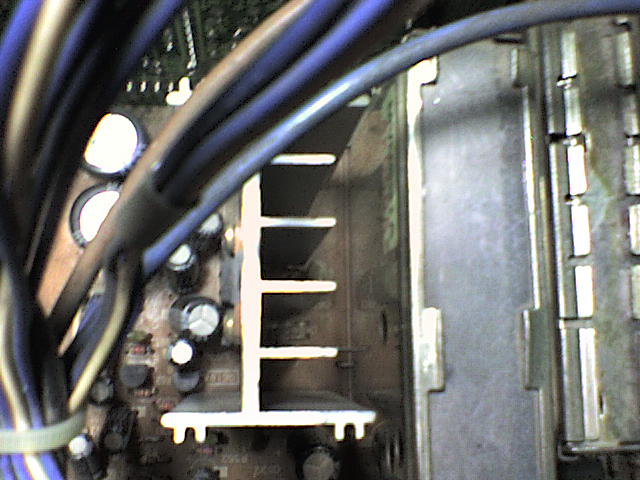

RAF_COM
Re: Toshiba 2141TAE aumenta intensidad de brillo
Mensaje por RAF_COM » Mar Oct 11, 2011 1:41 am
agrego la foto de desoldado y soldado del flyback en foto 6
Queria comentarte, pues pareciera, vos sabras mejor que yo, que las soldaduras con el tiempo empizan a fallar, mas estas de estaño-plomo , ahora entiendo porque actualmente no se usan mas y van las de creo de plata .
Bien me encontre que donde esta el receptaculo donde entra la ficha de tv, me hacia poner de vez en cuando la imagen blanquesina, aumentada de brillo, y em pujando la caja hacia abajo se veia bien, entonces desolde y resolde todos sus pines en foto 7 ( me llamo la atencion ese cable soldado desde un pin a otro pin , y es original ? que es un injerto raro.
Pero al lado hay otra caja rectangular ¿es ese el sintonizador? te pregunto porque tambien al apretar hace desaparecer la falla de ponerse la pantala blanqusina y retorna a normal, ¿me parece que tendre que tambien repasar sus soldauras? que opinas ?
7. desoldado y soldado nuevo del sector entrada antena.JPG (90.16 KiB) Visto 7883 veces
6. desoldado y soldado nuevo flayback.JPG (66.47 KiB) Visto 7883 veces
2. cambie los capacitores que se ven en la foto 5, en total son 5 los que descibo 250V/10uf ; 16V/2200uf ; 35V/100uf ; 160V /33uf ; 16V/470uf .
Creo que sta el que me dijiste de 250V/10uf ¿el resto de que son?
3. termine y si bien anda bien la imagen , pero de a veces tiende a volver a aumentar el brillo poniendose la pantalla blaquesina ¿ a que se debe ? el flyback?
4. quisiers cambiarle todos los capacitores de vertical, dado que no se visuliza totalmente la hora en pantalla, pero no se cuales serian, adjunto fotos del sector pegago al flybak ( foto 3) ¿es este el vertical ¿ cuantos capacitores lleva el vertical?
Te cuento si es el de la foto 3 le cambie dos, 16V/300uf ; 50V/ 100uf
Bien terminé pero no consegui que se vea los numeros abajo, o sea que el vertical se reduzca
Te digo luego de cambiar los capacitores mencionados, volvioa ponerse de golpe aumentado el brillo, y recorde que antes habia tocado el screen, es asi , que volvi a girarlo primero un poco mas a la derecha, que es donde aumenta el brillo, y de golpe se corto la corriente y se apagó. Entonces le gire todo a la izquierda es es donde se oscurece, y me llamo la atencion que lo encendí y ahi tomo, aun que un poco oscuro, y gire levemente para aumentar el brillo,.
Lo que concluyendo es o me parece que antes debia hacer mayor recoorido para aumentar el brillo y ahora dspues del cambio de esos capacitores es menor el rango, ¿pero no entiendo porque se corto cuando le aumente? ¿será esa la falla del potenciometro?
Saludos y espero comentario :ugeek: :ugeek:

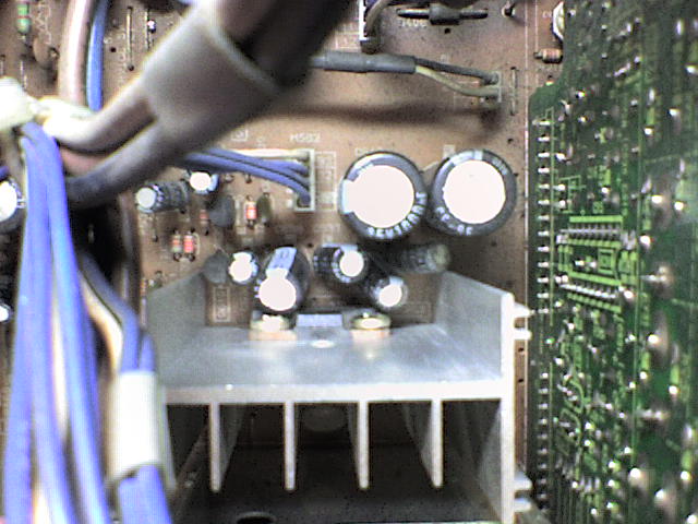

foto3. deje los mismos capc.según información sería sector audio.JPG (70.67 KiB) Visto 7845 veces
foto2. Vista mas abajo.JPG (98.34 KiB) Visto 7845 veces
foto1- cambie los 3 capc. IC vertical que se ven + los 5 alrededor del flyback.JPG
foto1- cambie los 3 capc. IC vertical que se ven + los 5 alrededor del flyback.JPG (83.28 KiB) Visto 7845 veces

Igual no logre que el vertical se achique, no hay presets de regulacion y te recuerdo que no tiene modo de servicio.
El que me decis cerca de la fuente ¿tengo que cambiarlo? es el de la foto 2 ? cual es ? el mas alto tiene el clasico 2 pines, ?¿?¿
Bien como se hace correctamente el resoldado, simplemente pasando la punta del soldador para fundir nuevamente la soldadura vieja, o hay que agregarle encima,. Vi que hablan de usar flux, jamas lo use, aconsejame la manera mas facil de resoldar
Espero respuesta
Un abrazo Rafael :ugeek: :ugeek: :ugeek:
Mensaje por TATUZA » Vie Oct 14, 2011 6:37 pm
No lo veo bien si es ese, pero donde entra la tension de linea de 220 volt ese es, con una aislación de 400 volt, cambialo por uno igualde aislación, y la placa la tenes que resoldar con estaño, cada punto de estaó le pones un poquito mas, asi descartas eso, despues probalo, ok, abrazo!!!

TATUZA , se resolvió el problema inicial de que se subía el brillo, primero remoldé el flyback, tal lo relatado al principio y también el sector del sintonizador, pero la falla la seguis haciendo y finalmente, de acuerdo a tu consejo empecé a resoldar los principales sectores cercanos y en especial todo completo la jungla y definitivamente se solucionó
1. Bien lo que no puedo mejorar es el vertical, que no permite ver bien la hora y temperatura y el logo arriba, es decir achicarlo,a pesar de haberle cambiado todos los capacitores cercanos al flyback y al IC303, en total en el IC303 3 capacitores ycercano al flyback otros 5, entre los cuales estaba el de 250V/10uf de filtrado y el otro de 35V/100uf que correspondería por su numeración al sector del IC302 ( todos los que se ven en la foto 1)
2. Lo que no puedo saber a que corresponde el otro integrado IC520 que tiene 7 capacitores ( ver foto 3) pues me dicen que es el audio, pero entonces donde esta el sector horizontal? pues estimo que si tiene una placa adicional perpendicular, que se ve un integrado y capacitores, debería ser esa la de audio
3. te recuerdo como sabras que no se dispone del real diagrama del mismo y el que se acerca es el del 2140/2141 pero de pésima ilustración ( lo tenes posteado Lun Oct 10, 2011 2:16 am ), tampoco tiene modo de servicio te recuerdo, y no encuentro ningun preset de regulación ( ver foto 2)
De esta foto me han dicho lo siguiente : El "regulador que se ve en la foto que son 2 al lado de la jungla a la derecha, de forma cuadrada", me parece que te estás refiriendo a las dos bobinas, las que están pegadas a los dos componentes negros plásticos en la esquina inferior derecha del jungla (que son las líneas de retardo de croma), si es así, esas bobinas ajustan la croma, no tienen nada que ver con el vertical. Y más a la derecha se ven dos presets, que están casi tapados por el manojo de cables, esos también ajustan la croma
4. Espero puedas aclarame el panorama del tema vertical y sus capacitores como lo hiciste hace unos meses con un Noblex, y que claro en ese tenia el diagrama y me pasaste con precisión cuales cambiar y se solucionó el vertical
Un abrazo !!!! espero respuesta :A :A :A

Me olvidaba algo, vos me dijiste que cambie el capacitor en el sector de fuenta, que se ve en la foto de color negro a la entrada, asi hice es de 220uf/160WV ( es el de la fotos 2 ubicado a la derecha cerca del sintonizador ¿es asi?.¿cual es el motivo de cambiarlo, pues nada raro le vi y no surgió ningún cambio
saludos
Mensaje por TATUZA » Sab Oct 15, 2011 8:47 am
Bien ahí te señale cuales son las cosas quete digo, la llave que te indico que debes mover es por que esta hacia un extremo, y seguro que por eso esta corrido el vertical para arriba, debe quedar al centro, vos lo veras al cambiar de una posición a otra, lo que me llama la atención es que no tenga presets correctores de linealidad y altura, a lo mejor es un gran desarrollo de la etapa que se autocorrige, por que de otro modo hay que variar alguna de las resistencias que tiene para poder ajustarlo, y en lugar de ella colocar un preset, pero al carecer de diagrama es imposible desde acá decirte exactamente cual sería, pero bueno creo que al colocar la llave esa en el lugar vas a poder centrar la imagen mejor.-
El capacitor que te señalo en la segunda foto es el que me refiero, que puede estar desvalorizado y te hace algún problema, si, no se si mediste la tensión de la fuente, el +B, por que si está un poco elevado tambien te hace que la imagen se vaya de ancho y alto, y para colmo no se cual es la tensión correcta, así que es adivinanza todo esto, pero ya lo tenés cerca asi que hacé esto y creo que lo solucionas, abrazo!!!
EL CAPACITOR DE LINEA, O TACHO, O DE LA FUENTE DE LOS 220VOLT
foto2. Vista mas abajo.JPG (88.34 KiB) Visto 4815 veces
foto1- cambie los 3 capc. IC vertical que se ven + los 5 alrededor del flyback.JPG (73.71 KiB) Visto 4815 veces
