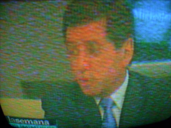

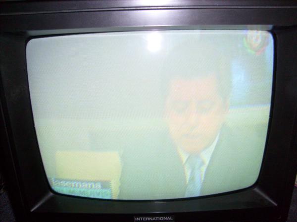

hola resolde todo pero sigo con el problema te paso un par de fotos para ver el drama ,
la primera foto es cuando se ve bien y la segunda es cuando se sube el contraste

Si tienes el diagrama subelo para checarlo y ver si te podemos dar una manita con este tv ya que no la conosco y no se como venga. La verdad esta mal planteado el problema ya que por eso no entendia, el problema no es que suba el contraste si no que baja el contraste a minimo, en todo caso podrias decir que sube brillo a maximo y por tanto se pierde la imagen, bueno en fin, como te decia checa por el lado de luminancia que es la señal en blanco y negro, tambien checa el voltaje de screen para ver si varia con la falla y cuando se ve bien.
