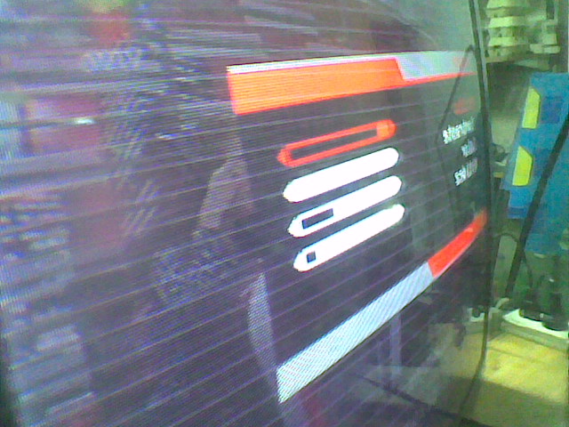

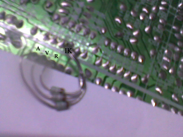

Saque la placa original de este tv philips y le puse una que tenìa funcionando de un tv grundig 29" chasis PX20084-G2, tengo el siguiente problema aparentemente el tubo tiene un agotamiento leve ,tube que chipiar el IK de esta placa para que salga imagen.
pero a su vez sale la imagen con lineas de retardo .No se que puedo hacer a lo mejor esta mal chipiado el IK ,me gustaria que me den su opinion . :)

Re: Philips 29PT461A no enciende el led ,no enciende
bueno me parece que manos o menos esta chipiado, pero si le bajas el voltaje de escreen y trata de regular el brillo con el menu de usuario, como se verä , la otra si fuera la pantalla baja responderä con una limpieza de pantalla ? cuestion de analizar....
