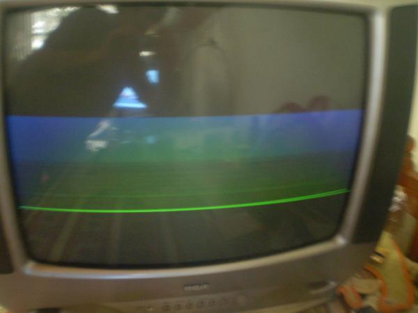

paso a comentar lo realizado,sustitui todos los componentes antes mencionados correspondientes al standby como asi tambien los tr q801,802,803 y q804.el tv arranco sin audio y sin video,destaco las siguientes tensiones en el sintonizador,tengo los +5,los +33 en data 2.6v,en agc 2.6 y en clock2.6.en d810 ahora tengo 2.7volt la misma tension en eeprom y sensor remoto.me llama la atencion que el tv arranca directamente sin darle la orden de encendido desde el panel frontal.sustitui todos los touch del panel para desligar que alguno estuviera resistivo.en cuanto a las tensiones en el uoc detallo las siguientes,pin 33=1.2v,pin 34=1.16v ,pin19=4.88v pin 21=0.56v y pin 39=2.7v,dudo del UOC.

Te aconsejo medir diodos, por ejemplo D510, D511 y otros que pudieran estar en corto y que puedan estar provocando que los 5 voltios caigan a la mitad o aplicar el método del Electricista; Basado en ir desvinculando una a una, las cargas que se cuelgan a la fuente de 5 voltios; hasta que aparezca ese valor del voltaje visualizado en el diagrama en la unión con D810.
Por otra parte, que se encienda en directo; pudiera ser que el Micro pasó a mejor vida. En todo caso, se debe ir descartando primeramente antes de realizar algún cambio.
