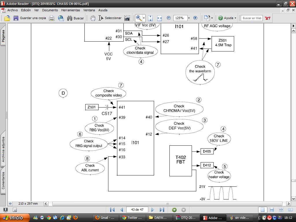

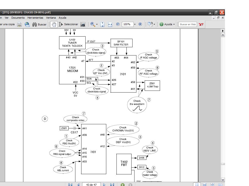

Bueno entonces parece que deberis ver la posibilidad de reemplazar el jungla,, te adjunto dos capturas sacadas del manual donde dice falta de video y las tensiones y oscilogramas a chequear, espero te ayuden, éxitos :A :A
sin video2.JPG (96.29 KiB) Visto 7090 veces
sin video1.JPG (79.88 KiB) Visto 7090 veces
