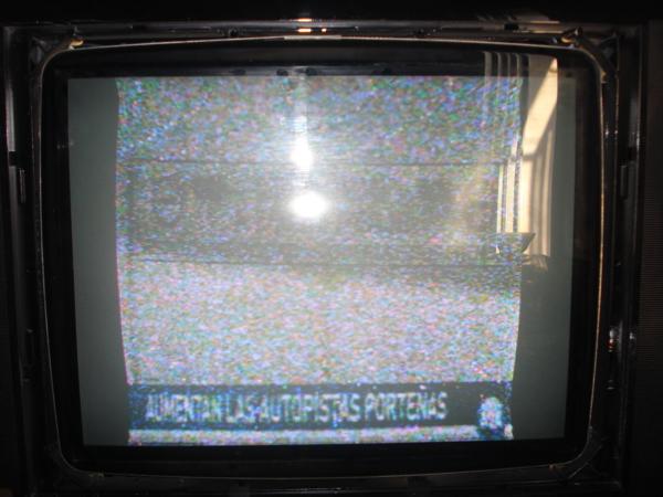

Hola amigos,haber si mepueden ayudar con este problemita que tengo con este tv.Me aparecen dos franjas negras de como 3cm a los dos costados,o sea,debe ser algun problema del barrido horizontal supongo.Cambie capacitor de filtro de +b y nada,en el +b tengo 120v,que no se si seran correctos porque en el diagrama no lo especifica.Espero me ayuden,gracias.

Mensaje por luciano_summe » Sab Ago 27, 2011 11:15 am
Ahi va.
Re: Ken Brown 2-21SLIM-B Barrido horiz. cerrado en los cost
Mensaje por Augusto » Sab Ago 27, 2011 11:56 am
Me parece ver un ripple de 50 c/s además de la falta de ancho. Podrías cambiar el capacitor de la rectificación de línea AC. El de 400 volt. de aislación.

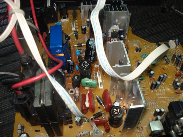

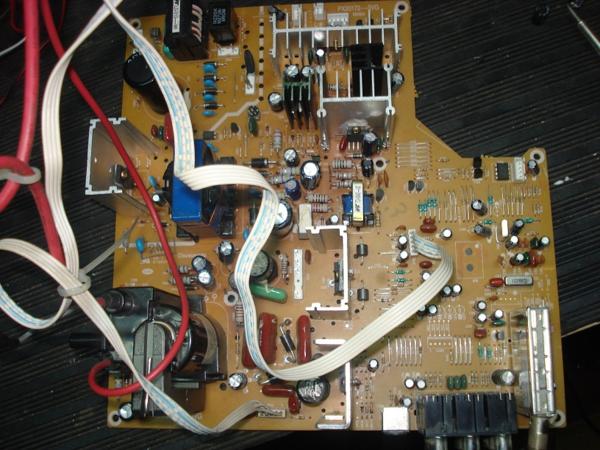

Amigo,si te subo el diagrama me indicarias cual seria el capacitor desintonia?Ya que no muy bien cual es y ya he cambiado varios capacitores de placa,a lo mejor me esta faltando eese.
Descarga diagrama chasis PX20172: download/file.php?id=586
luciano_summe
Mensajes: 476
Mensaje por luciano_summe » Sab Ago 27, 2011 12:26 pm
Subo una fotos de la placa para entendernos mejor.
