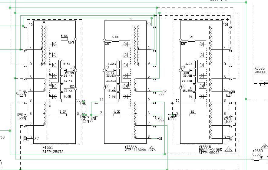

hola, mirá seguro seguro no se pero mirá este dibujito

:A Hola compañero saludos desde colombia ensaya con este creo que es un flay chino pero es el mismo lo digo por que tengo un tv panasonic con este tipo de flay quew te voy a dar mas en el plano aparece el ztfp12507a pero en mi tv tengo el bsc 27-01-01g lo he analizado y si tiene los mismos pines los mismos voltajes.. exitos compañero y dime como te va con la posible solucion mi correo xxxx@xxxxxxx

alberto perez escribió:hola, mirá seguro seguro no se pero mirá este dibujito
Hola compañero un saludo. quiero agradecerte por tu interes en el tema, haber revisando las imagenes si se puiede adaptar, el problema que tengo es que no he podido encontrar con esas referencias dichos flaybacks, mi pregunta sera posible adaptar uno con rewferencia mas comercial como un kft o otro sera que esos flay chinos como lo son los de la serie bsc no tienen una pagina donde se puedan mirar varios y hacerles un seguimiento para encontrar un equivalente, es decir que yo pueda ver sus voltages, y compararlos, asi como el favor que tu me hicistes voy haber que otro me puede servir con dichos pines... muchas gracia que Dios te bendiga
