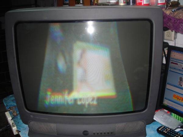

Hola colegas!!! nuevamente necesitando de su colaboracion para reparar la falla de este tv en el cual la imagen de ve reducida y desenfocada como lo muestra la foto, el sonido esta normal. Agradecere sus aportes.

Yo en lo particular revisaría en primera instancia, que el yugo esté en perfectas condiciones de funcionamiento. Por lo general una figura tipo trapecio es generada por un mal funcionamiento de este. Corrobora y comenta.

Concuerdo con Francisco.

Exacto mal funcionamiento del yugo, eso se debe a un punto de sulfatación de las espiras de las bobinas del horizontal, este se nota por un manchita o punto color verde claro, generalmente localizadas donde esta toca las cuñas de goma, el pegamento sobre las mismas debe tenes algún componente químico que causa esta avería, yo en muchos casos, si el corto no esta muy profundo, he levantado el/los alambres cortados uniéndolos luego salvando de esa manera el yugo, siempre es mejor colocar uno nuevo, pero cuando no se consiguen hay que forzar el ingenio. :G

Efectivamente Colegas el yugo esta malo ya que se encuentra derretida por sobrecalentamiento la parte donde van los conectores de las bobinas Vertical y Horizontal y los bobinados se ven recalentados. Es un dolor de cabeza desmontar ese yugo ya que viene pegado al TRC por lo que quiero saber si hay algun sustituto que pueda usar que no sea necesario usar pegamento para sugetarlo. saludos

Hola Colegas!!! ya solucione la falla del tv consegui un yogo con todo y la pantalla y funciona perfectamente. saludos
