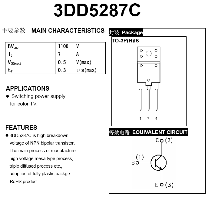

Saludo mix222, siempre que busquemos un reemplazo, lo más importante (junto con la característica del elemento a reemplazar) es a que aparato pertenece (marca, modelo y chasis), y todavía más importante cual es la función que cumple ese transistor : si está ubicado en la fuente, o es el transistor de salida horizontal, y tratar siempre de tener a mano el diagrama, un abrazo.
Por lo que estuve viendo en la web pertenece a la fuente (el transistor principal de potencia) en cápsula TO3P ( grande plástico, aislado), por lo tanto apoyo al amigo Grana con respecto a los que el propuso, cualquiera de ellos que puedas conseguir de buena calidad (original). Pero antes de cambiar dicho transistor revisar los componentes aledaños, cambiar electrolítico cercano pequeño (si lo posee), y revisar resistencias cercanas al transistor, buscar la causa (falsos contactos, rayo, etc, consultando con el cliente, siempre hay que averiguar si fue de improviso, o comenzó a fallar esporádicamente en el encendido, etc), una buena "historia clínica" nos ayuda a buscar la "cura" correctamente.

Datos a tener en cuenta para reemplazo:
BVCBO: 1100 V
IC: 7 A
Collector Power Dissipation PC 50 W
VCE(sat): 0.5 V(max)
tf: 0.3 μs(max)
Te deberia andar perfecto el 2SC4429
Collector-to-Base Voltage VCBO: 1100 V
Collector Current IC: 8 A
Collector Dissipation : 60 W
Collector-to-Emitter Voltage VCEO: 800 V
Emitter-to-Base Voltage VEBO: 7 V
Collector Current (Pulse) ICP: 25 A
Base Current IB: 4 A
Va hoja de datos:
BVCBO: 1100 V
IC: 7 A
tf: 0.3 μs(max)
Va hoja de datos:
- D5287C.PNG (42.47 KiB) Visto 4463 veces
