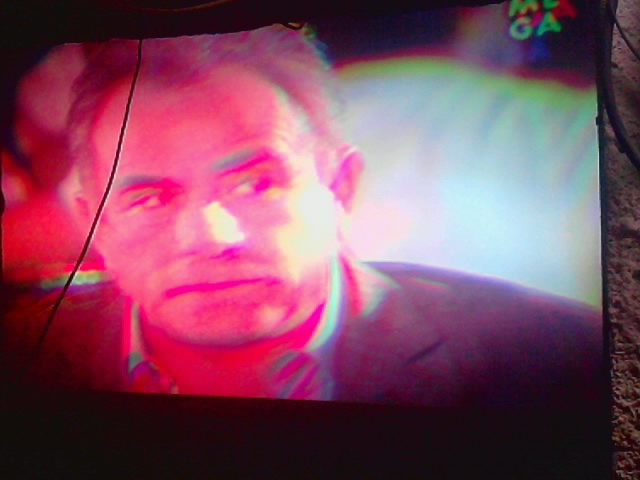

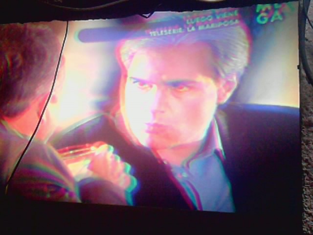

buenas martin te comento que sigo con este tema ,lo habia dejado en esperaq ya que el cliente no aparecia hasta ahora ,luego de retirar los stk 394-250 dejo de producir la ondulasion como efecto almuada ,por decirlo de alguna manera ,luego medi los +b que llegan a estos stk y me marcan 27volt,sera esto normal ya que en el impreso indican 20volt,los stk los boy a cambiar de todas formas ....dejo imagenes y un video saludos ... :D :D
V300811_15.52.rar
video de la falla,hay que descomprimirlo
(188.06 KiB) Descargado 341 veces
imagen 2
imagen del tv

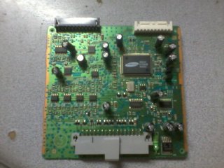

comento mis avances queridos colegas, ya mas claro con este tv que me tenia mas confundido ,luego de visitar varios temas de reparación en retroproyeccion y con la pruebas que efectuado creo que la placa controladora de convergencia esta fallando ya que al retirarla desaparece el efecto de olas ,en algunas reparaciones de otros colegas usaban enfriador para dar con algunas fallas y se me prendió la ampolleta así que procedí con la siguiente prueba ,con el tv encendido aplique en la tarjeta controladora de convergencia limpia contacto electrical ,con la sorpresa que desapareció la falla en el tv por unos minutos y luego volvió la falla ,es obvio que la falla se encuentra en esta placa ,pero que creen ustedes sera un falso contacto o algún ic que se ponga en corte ...... :?: :?: :?: :?: :A :A
esta es la tarjeta controladora
2012-01-30 20.57.44.jpg (28.22 KiB) Visto 9388 veces

hola claudio buenas noches , vengo siguiendo tu priblema ,y veo que aparentemente encontrasre el problema, yo en tu lugar primero cambiaria los electroliticos , ya que en un 80% suelen ser los que generan problemas , no creo en falso contacto , pues si hay un c.i. con problemas de temperatura ya que al aplicarle linpia contacto a la placa el defecto desaparece, toca con un dedo los integrados y encontraras el el que calienta, entonces fijate que capacitores llegan al el y cambialos, si persiste la falla de alta temperatura en el c.i. proba colocando un disipador de calor del tamaño de c.i y ver si asi desaparece la falla,si tiene capacimetro mide los capacitos alli tiene que estas el problema ya que si un capacitor esta fuera de valor hace calenta al c.i . que alimenta y genera la falla, espero tengas suerte. un abrazo

hola colegas junto con saludarlos les cuento que cambie los electrolíticos de la tarjeta ,como dijo el colega raulpallertes,uno de los ci de la tarjeta el mas grande(ic 01 sdc31)en el cual puse el dedo para probar su temperatura y es normal y en los demás ic lo mismo ,lo que si cambio luego de cambiar los filtros es que la forma de ola disminuyo en un 70% pero durante la prueba estando el tv encendido este empezó presentar problemas ,1ero desapareció la imagen ,quedando solo el audio,luego desapareció el audio y solamente se podía ver el menú en pantalla pero con los tres focos con muy baja iluminación,hasta que el tv se apago ,posteriormente desconecte el tv por una hora ,luego lo conecte sin la tarjeta, dándome los mismos resultados dichos anteriormente... luego desconecte los stk y la tarjeta para ver que pasaba y me dio los mismos resultados ,pero sin convergencia ni forma de olas solo con efecto cojín,luego se va la imagen y luego el audio y finalmente se apaga sola ... :? :? :?
