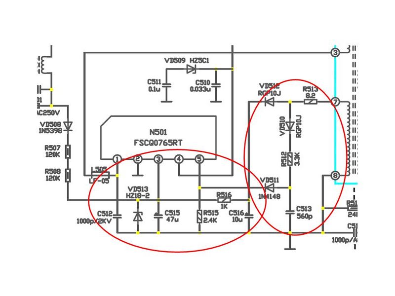

en el pin 3 del ic - CQ0765RT tengo +11,5vcuanto debe tener este pin?

voy a ver si consigo , pero el voltage que devo tener en el pin 3 es de +18 v?

Hola, mira, creo que es en el orden de +16V.
Antes de cambiar el CI revisa los componentes indicados en los óvalos rojos de la siguiente figura, en especial el electrolítico y el 1N4148:
Sección_Regulador_Fuente_PX20172 [800x600].jpg (52.01 KiB) Visto 3998 veces
Re: Tonomac 4 2143 Ft No enciende
Mensaje por TATUZA » Mar Jul 08, 2014 4:19 pm
Tal cual como te dice Aldo, en ese pin se banca hasta +/- 30 volt, la tenisón nominal del mismo es de 12 volt estables, que no estén oscilando, revisá bien todos los componentes, sobre todo los diodos se ponen en fuga y pasa eso, lo mismo con los de la salida del chopper que son tan justos que se rompen, pero si con la lampara , te repito, que sea de no mas de 60w, ya que si le pones una de 200w la fuente se va a caer, la tensión no alcanza la del +B, es la fuente en su conjunto, lo ideal sería colocarle una fuente externa y ver si el equipo esta en perfectas condiciones, y solo quedaría reparar la fuente, y cambiá el diodo del +b por uno de similares caracteristicas, tipo UF5408 :D
