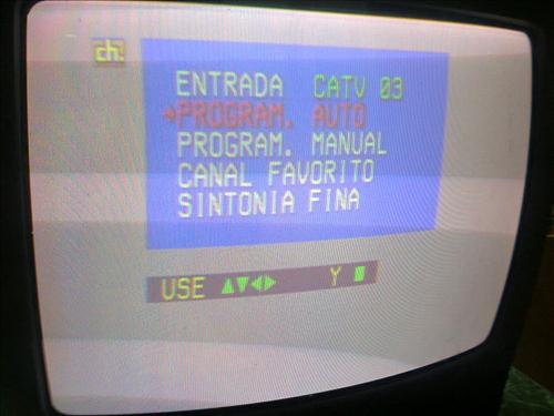

buenas colegas,les comeno me llego este tv con fuente en proteccion,logre solucionarlo el tv arranco con baja sintonia y luego se volvio a apagar ,pensando que se volvio al problema de fuente chequeo y tengo todas las tensiones,y todas las tensiones del fly-back,seguido a esto subo el screen y aparece OSD de los canales,funcionan todas la funciones del panel frontal del tv,pero al conectar la antena no se ve nada de imagen y tampoco tengo sonido ,subo foto y diagrama para mejor ayuda

Hola,¿probaste por av?¿las tensiones que alimentan el sintonizador estan presentes?¿los 180v de RGB tambien estan?

tiene los 180v y las tensiones del sintonizador,por av no prove ahora lo voy a provartampoco tengo tension de gananncia de AGC

alguein que pueda aportar datos para arreglar este problema ,ya desviuncule sintonizador y ic de audio y nada el tv,nc que mas ahcer tmb saque la memoria y nada

Hola, son muchas fallas recurrentes, primafacie sospecharia del Jungla que es un elemento comun a todas las fallas que describis.
Si mediste tensiones de alimentacion sobre los IC y son correctas , me jugaria por cambiar el Jungla.
Comentanos si tenes osciloscopio y te guiamos que señales seguir.
