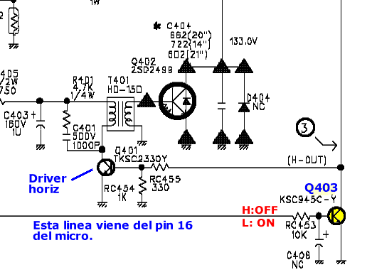

Hola, mirá por lo que veo en el diagrama, el pin 16 es la señal del horizontal, H.OUT (on-off), y dice clarito, 0,0 volt, o sea nunca va a cambiar de estado, el estado esta en el pin 12, tambien dice 0,0 , y si el led decis que te cambia de estado esta dando la orden, lo que no te está arrancando es el horizontal, por lo tanto revisa el driver hor el trafo driver (Q 401, RC 454, 455, Q403, capacitor C408) el mismo transistor de salida Hor, Opto y sus componentes asociados

Colegas una salvedad,estamos consultando el mismo plano? yo en plano veo pin 27 del jungla Hout y alli lleva Q403 que trae la orden de encendido desde el micro pin 16, y en Q403 dice clarito H off o sea apagado y H on encendido, si falla Q403 eL TV nunca va arrancar,saludosTATUZA escribió:Hola, mirá por lo que veo en el diagrama, el pin 16 es la señal del horizontal, H.OUT (on-off), y dice clarito, 0,0 volt, o sea nunca va a cambiar de estado, el estado esta en el pin 12, tambien dice 0,0 , y si el led decis que te cambia de estado esta dando la orden, lo que no te está arrancando es el horizontal, por lo tanto revisa el driver hor el trafo driver (Q 401, RC 454, 455, Q403, capacitor C408) el mismo transistor de salida Hor, Opto y sus componentes asociados![]()

Si Rocke, es el mismo diagrama, solo que el colega se refiere al estado en el micro, yo respondo sobre el micro, y vos lo haces desde el jungla, por eso tu confusión,

Como dice el buen Tatuza, el micro habilita e inhibe la señal horizontal por el pin 16 al Q403.
Revisa componentes asociados.
Observa como está configurado el Q403 y te daras cuenta que controla la señal horizontal.
Cuando está en bajo enciende y cuando está en alto apaga.

Estoy de acuerdo en lo que dice el compañero TATUZA y cibirama, no tienes problemas en el pin 16, te aconsejo que veas si el jungla se está alimentando en su etapa horizontal es el pin 25, si lo hace ve que esté saliendo la frecuencia horizontal en el pin 27, si no tienes frecuencímetro mira si saca voltaje de corriente alterna en ese pin, este es más o menos de 0.2 a 0.3 con esto te das cuenta que la señal horizontal está llegando a la base del transistor driver horizontal. Si no lo hace se está protegiendo el sistema, y si está presente verifica que en la base del transistor horizontal tenga como 1 voltio de corriente alterna.

Para ir redondeando el tema:
Con la fuente funcionando correctamente, llegan 5 Volt. al pin 25 Vcc H del jungla a través del diodo D502.
En estas condiciones el oscilador horizontal del jungla está entregando un tren de pulsos que quedan aplicados a la base del driver. La base del driver también tiene conectada el colector de Q403.
En S By, este transistor está en conducción por recibir un estado alto(off=H) en su base, por lo tanto se satura y queda su colector a chasis. Ocurre entonces que los pulsos provenientes del pin 27 (Hor out) del jungla quedan a chasis y no tiene acción sobre el driver.
Cuando el pin 16 del micro cambia de estado, pasa a bajo (on=L), Q403 se bloque y los pulsos del oscilador horizontal llegan a la base del driver, excita a la salida horizontal y se produce la alta tensión en el FB y aparecen las tensiones secundaria, de las cuales la correspondiente al pin 4 del FB pasa a alimentar desde ese momento al jungla por medio del diodo D504 con probablemente unos 9 Volt.
