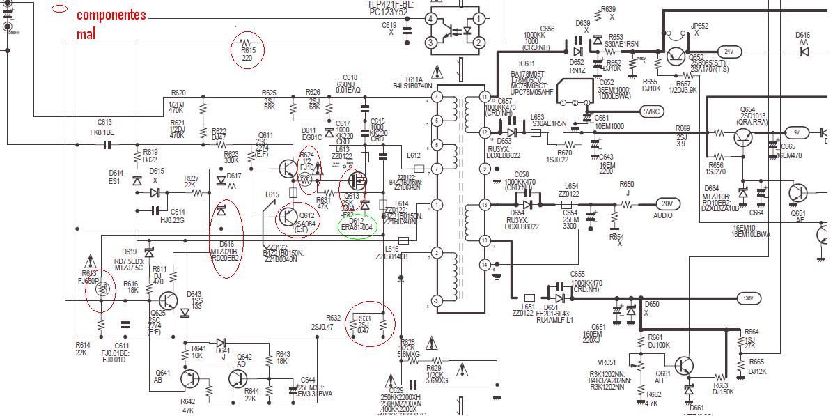

Hola camaradas le cuento que este tv vino muerto sin stan-by,empiezo a revisar tensiones y me encuentro con que tenia los 300v en el filtro de entrada,descartando fusible,puente de diodos y esa etapa,empiezo a revisar todos los componentes de la misma; encontre mal:
Resistencias
R613,R615,R624,R632 y R623
Transitores:
Q612 (2sa984),Q611 (2sc2274)
mofet de fuente:2sk3264
Horizontal: TT2148
Diodos:
D616
D612:ERA 81-004 (mide raro)
Bueno,como ustedes saben la casa de electronica mas cercana la tengo a 100km,por eso quiero asegurarme que en el pedido no me falte nada o no se cosa que me pregunten de algun remplazo y no este al tanto
En sintesis,necesito saber remplazo de:
Q611 (2sc2274)
D616 ¿es un zener de 20v?
D612:ERA 81-004
Horizontal: TT2148
El opto lo voy a cambiar por las dudas y si les parece algun dato a revisar antes de encargar avisen..

Q611 (2sc2274) vienen truchos yo los reemplazo por los 2SC1815
Q612 (2sa984) Lo cambio por el 2SA1013
mofet de fuente:2sk3264 POR EL H12NA60FI <<2SK2996 2SK 2671, 2SK2645, 12N60
Horizontal: TT2148 Por el BU2508DX, BU2725DF entre otros, es un transistor comun con damper
D616 ¿es un zener de 20v? Si es un zener de 20 volt
D612:ERA 81-004 es un SCHOTTKY-BARRIER RECTIFIER DIODES de 40volt 1 amp (mide distinto a un diodo común alrededor de 150 en la escala de medir diodos)
Debes cambiar si o si el opto y controlas eldiodo del +B y del +B audio, y los transistores asociados al opto del lado frio.-
Debes hacer la reforma de fabrica para que no se destruya en corto tiempo mas la fuente.-
Suerte
