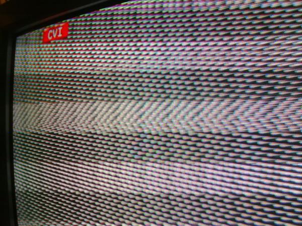

como andas hertz? te cuento que no hay forma de equivocarse en este chasis ya que hay un solo conector para el audio, se a quen chasis te referis.probe con otra memoria y sigue la falla .tiene el tda 9570h y el msp3425g. te describo bien la falla se escucha despacio entrecortandose como si se fuera de sintonia el audio sin variar la imagen y cuando entro al menu y me muevo en las opciones quiere aparecer el audio y se vuelve a ir.Tambien lo raro es que cuando enciendo el tv aparece la imagen como si estuviera corrida la sintonia y despues se estabiliza. y cuando paso a video m aparece unas rayas raras en blanco y negro. te mando una imagen gracias por tu ayuda. :?

Re: Philips 29PT4631 - Se protege en minutos
Mensaje por HERTZ » Mar Sep 06, 2011 11:25 am
rastrear audio en el CI . demodulador/SW DE AUDIO --VER PÁGINA 25 diágrama a bloques--
error 4 se refiere a falla en este ci principalmente.Subo manual de este chasis, Saludo afectuoso
