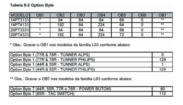

hola colegas buenos dias, estoy reparando este modelo, y vino tocado la option, alguien tiene a mano los datos para corroborar las del tv. Gracias :D

OB2 = 192
OB3 = 64
OB4 = 224
OB5 = 72
OB6 = 00
Espero te sirva comenta avances.

Reforzando la ayuda de alberto.
OB L03.jpg (66.85 KiB) Visto 2599 veces
