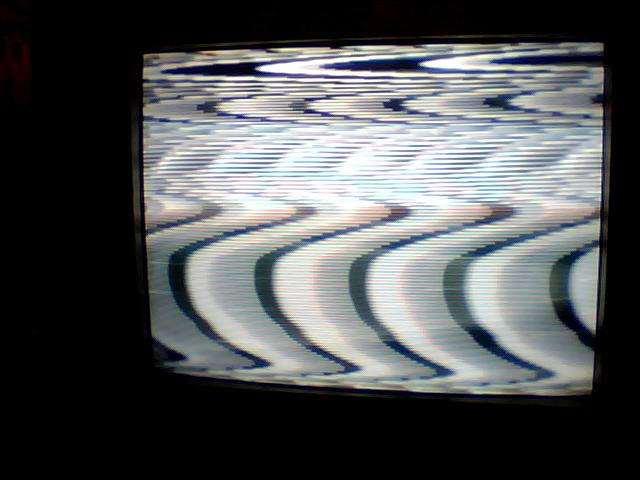

falla de tv emerson ETV2901

Mensaje por JUAN MANUEL » Mié Mar 18, 2015 4:29 pm
antologia escribió:falla bastante confusa, me da la impresion, que tienes problemas tambien en el AGC, a veces parece tambien, linealidad vertical, por las lineas que se ven, pero en otra imagen, estas ya no estan, cuando son lineas de ocsilacion horizontal elevada, estas se manifuiestas en rayas de color negro, pero no las veo negras, si como blancas, es como una espcie de cortina de AGC, otra quizas haya falta de filtrado de +B en alguna seccion, esto es un avance, seguire onbservando y espero tambien comentarios
