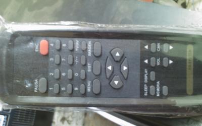

El control remoto con el que se entra diréctamente al modo service de este TVC y este chasis es el de la siguiente foro. No sé el código y es de otro TVC pero sirve para este caso.
Con volumen + se entra al modo service y controla amplitud y linalidad vertical con AGC. Con IMAGEN se entra a los controles de colorimetria DRV B-G-R.
