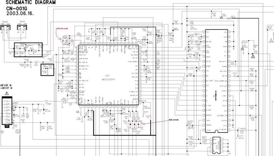

Disculpen compañeros aki tengo un problema con un daewoo que no tiene color los pasos que ya segui son estos:
me llego dos del mismo modelo asi que se me simplifico la falla de una solo era el transistor horizontal pero la otra era que no hay color bueno primero descarte los transistores de color si le llegan los 180V incluso para serciorarme cambie la targeta(como eran dos TV iguales) cheque resistencias y diodos que puedan afectarlos y todo bien y por ultimo cambie el cristal de 4.5MH solo que tengo una duda en el tiene dos cirstales una es XT4.5MHz y LT4.5MHz sugun yo cambie el XT4.5MHz y nada sigue sin color o tambien afecta el LT4.5MHz?
y pues con eso puedo decir que es el jungla?? que me dicen
nota: cambie la jungla de la otra tv y no encendio
adjunte una imagen del jungla pudiendome señalar que componetes puedo checar
es mi primera falla de color
disculapen si no supe explicarme
gracias y espero su ayuda
