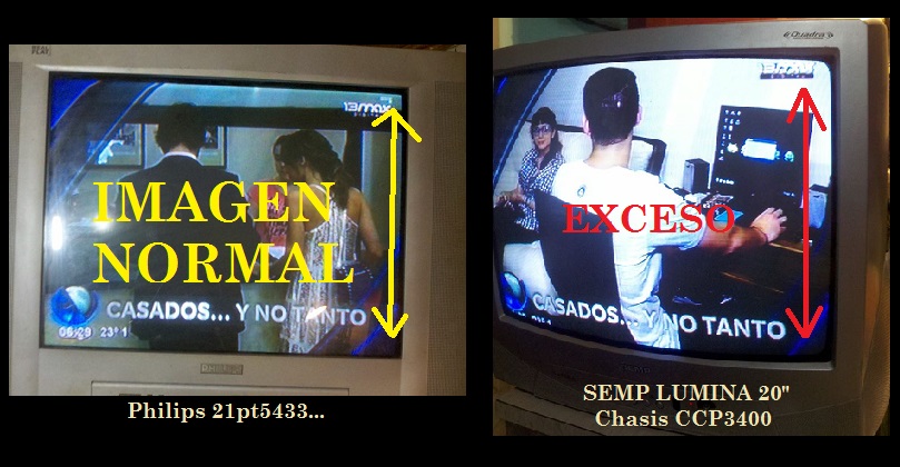

Buenas colegas, acudo a ustedes con este TV el cual llego con el TSH BU808DFI en corto, tras hacer la reforma para reemplazarlo por un BU2527DX logre que encienda sin problemas pero veo que la imagen de estira tanto arriba como abajo y no hay preset para corregir, cambie todos los electrolíticos del vertical pero sigue este problema, el yugo me marca bien.
Dejo imagen comparando mi TV con el que tiene problema y espero puedan sugerirme alguna modificación.
Comparando.

Mensaje por Fernando Giachero » Vie Dic 05, 2014 8:28 am
Entiendo que para entrar en MS en ese chasis es:
menu 6483 menu en el frontal de tv y luego 6483 en el control y aparece la M y con 1 2 3 5 6 7 los diferentes submenus
Fijáte cual es el de geometría vertical ajusta y listo.
