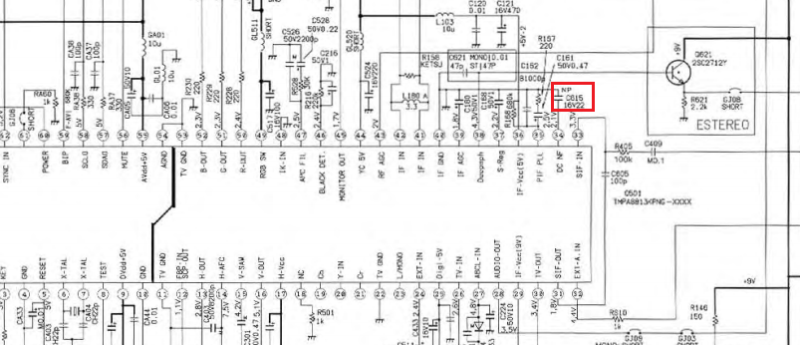

Buenas colegas, casi me vuelvo loco pero encontre la falla a este TV marca Semp modelo 20E91AV con dicho chasis, el problema fue una pista cortada en el C615, a veces al encender tenía audio y otras veces no, algunas veces al subir el volumen se cortaba, la solución fue esa, lei en varios lugares que tuvieron ese problema pero no tenían solución.
Espero esto les sirva y eviten tanto tiempo de investigación, empecé inyectando audio por AV y funcionaba, también el pitido de las teclas frontales del tv, lo que me llevó a investigar el diagrama.
