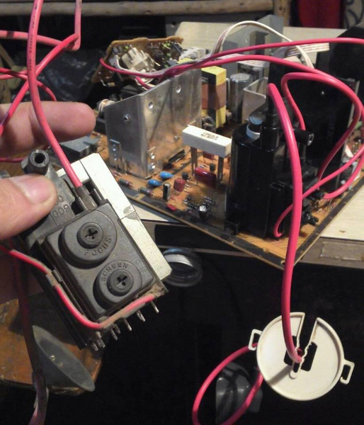

Buenas colegas, me toco lidiar con este TV Slim, el cual llegó protegiéndose al darle la orden de encendido, destapo y encuentro con fugas al FTB por medio de una fisura, el chasis es un LA8A, el Fly-Back original BSC27-2620S no lo conseguí, quería que sepan que le funciona sin adaptar los pines el BSC26-2699S, en caso de necesitar algún ajuste en la imagen pueden hacerlo mediante el modo service, manteniendo presionado Menú en el panel frontal y digitando el 2 en el control remoto.
FTB
noblex slim 2.jpg (316.73 KiB) Visto 3769 veces

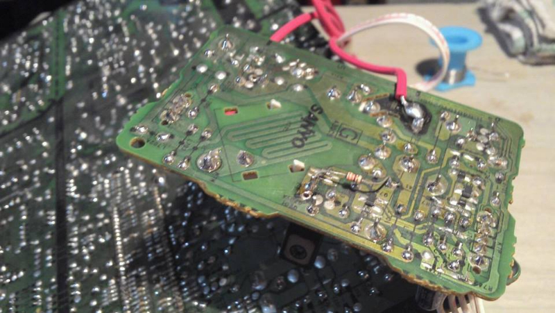

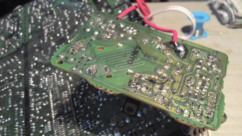

Otro dato curioso, al probar noté que la imagen carecía del color azul, lo cual me llevo a entrar al M.S. sin lograr cambios, buscando datos se mencionó el cambio de jungla pero preferí revisar el chasis, me encontré con una resistencia SMD (221) de 220Ω abierta en la tarjeta del tubo, no conseguí de ese valor por lo que la reemplacé por una común de 1/4 y 330Ω logrando que todo funcione a la perfección.
Resistencia adaptada.
