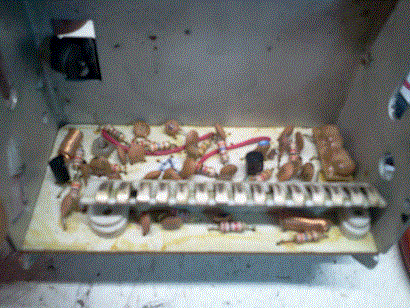

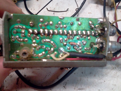

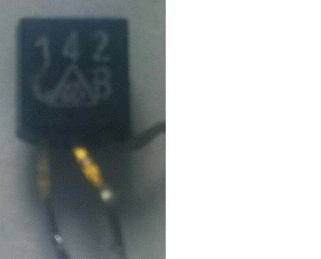

Los molesto, por que tengo un sintonizador de tv antiguo rotativo, el cual quiero utilizar para realizar pruebas.Y tiene uno de los tres transistores que esta jodido. Todos tienen el encapsulado TO92 y la serigrafia de uno de ellos indica 9018 y luego tiene una letra H debajo, otro 798 y debajo tiene las letras C B y por ultimo y el que esta jodido 142 y las letras C B. Adjunto imagen del sintonizador y del transistor para ver si pueden indicarme que es.

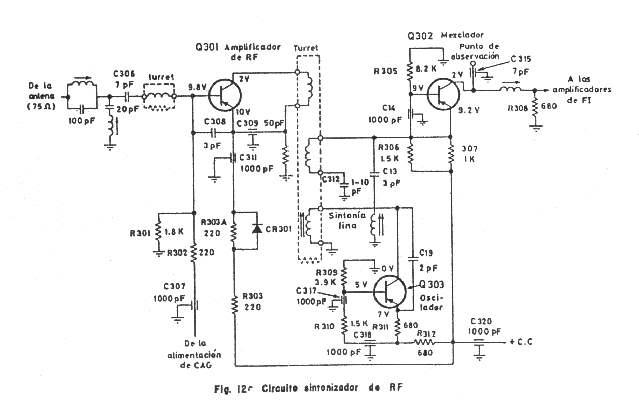

¿Cual de los tres transistores es el malo?
- Sintonizador.jpg (28.6 KiB) Visto 4997 veces
Re: Asesoramieto: sobre transistor de Sintonizador rotativo
Muchas gracias betale. te comento que es el de FI, o sea, en el circuito que adjuntaste Q302.

Hola.puedes usar este transistor 2sc460 o equivalente,no te sera tan dificil conseguir algo semejante.¡suerte!

Muchísimas gracias por su ayuda. Pude solucionarlo instalando un transistor 2N2369.
Agradezco toda la información recibida.
