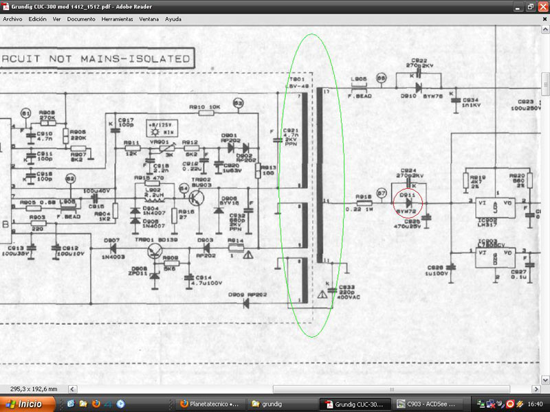

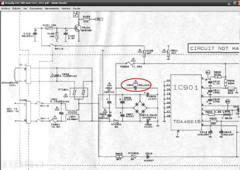

Bueno les adjunto la sección de fuente que es donde se encuentra el capacitor que cambié y que hizo que el tele funcione bien un buen rato, como les dije antes el capacitor es el c903 de 150uF 400V que funciona como filtro de rizado para el puente rectificador que es el que genera la tensión continua de 311V (311V que se obtienen al rectificar los 220V que tenemos en Argentina claro).
Es decir, entrando por el toma de alimentación del tele, los 220V entran primero a un filtro y se dirigen hacia un puente rectificador conformado por los diodos D913-D915 como se vé en el plano que adjunto, el capacitor del cual les hablo es el c903 y se los hé señalado con rojo en el archivo adjunto "C903.jpg" . Ese es el cap que cambié y que hizo q el tele funcionara bien por un rato, luego de apagarlo media hora y volverlo a encender se sintió olor a quemado y la fuente empezo a oscilar nuevamente. El capacitor no se ve deteriorado pero estoy seguro que se debe haber desvalorizado al igual que lo estaba el capacitor que originalmente vino con el tele.
En cuanto a las tensiones, las he medido a todas y segun mi tester están bien, pero estoy seguro que con un osciloscopio se ha de poder observar la oscilación que hace la fuente, lamentablemente no tengo uno.
También observé que el diodo D911 tiene en sus soldaduras a la placa signos de calentamiento que no sé si será normal por el consumo o podrá venir por ahi el problema, ahora mismo voy a cambiarlo y tambien cambiaré el capacitor que tiene asociado "C925" y les comento los resultados, les adjunto la imagen para que sepan de que les hablo en el archivo D911.jpg, les señalé en verde el chopper y en rojo el D911. (Observen que las dos imagenes que les envio son de la sección de fuente, entre las dos imagenes pueden ver la sección de fuente casi completa) Mil gracias por la atención Edgar Moutounet
- D911.JPG (132.55 KiB) Visto 4871 veces
- C903.JPG (112.01 KiB) Visto 4871 veces
