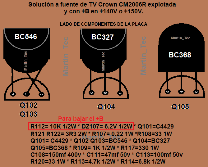

Buenas colegas y amigos, hace pocos días me llego este TV el cual reparé hace 8 años, es viejo el televisor por lo que me dije, no me va a ganar una momia y lo solucione, para que otros colegas o amigos se ahorren el quebranto les dejo este informe, fue el único modo de solucionar el problema del exceso de +B.
Espero les sirva, lo hice gráfico para que sea mas fácil entenderlo, el Q104 que originalmente es el 8558D no lo conseguí por ningún lado por lo que tuve que reemplazarlo .
Saludos y éxitos.
