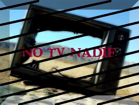

Ahora para sacarme la duda regrabe la memoria Eeprom y funciona pero con colores saturados y linas negras como de 5mm oblicuas, te adjunto una foto aproximada..

eso se corrige de modo service (las barras negras)
cuando recuerde la forma te aviso, quizá algún colega te aporte más datos

desde el frente del tv se puede acceder al MS, sin nescesidad del control remoto
RCA
Proscam
General
Electric CTC175
CTC176
CTC177 Encienda el TV. Presione el botón MENU y manténgalo presionado mientras presiona POWER y luego VOL+. Aparecerá en pantalla P00 y V00. Presione VOL+ hasta que indique V76, entonces presionando CH +/- se seleccionan los ítems y con VOL +/- el nivel de los mismos. Para salir y guardar los cambios, presione POWER.
Atención: El ítem P01 es la frecuencia horiz., si baja demasiado se activa la protección, y el TV quedara bloqueado.
algo así era, creo que te va a servir para el CTC186/7
tenés que ajustar P01 hasta que las barras sean lo más gruesas posible (de 8 a 11 aprox.),al salir de MS las barras desaparecen
después te queda lo peor en estos chasis, que son los falsos contactos, me despido, mucha suerte!!

Gracias Javier por los datos!!
Acabo de darme cuenta que esta en el Manual de servicio y lo pase por alto!
El tema que lo hago y no enciende si mantengo presionado MENU..Asi que tendre que conseguir otra data eeprom que coincida con el modelo!!

Perdon!! ya lo logre..no me daba cuenta que el tv ya debia estar encendido!! estaba en P01:13 y lo baje a 05 y quedo estable, ahora tengo que acomodar los colores!
Muchas gracias por la ayuda!!
