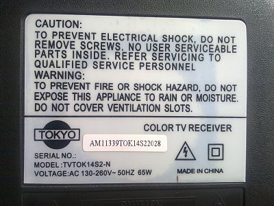

Tokio 14S2-N Aporte de eeprom
Mensaje por hugo539 » Mié Jun 03, 2015 6:58 pm
Aporte de eeprom
TOKYO 14S2-N Chasis T88-D07A Datos de la placa
Fuente:D5038,B764,C2655,PC817
Micro:TOSHIBA-OD173
8895CSNG7FU7
Memoria:CW24C08C
Audio:UTC2003
Vertical:LA78040
Horizontal:D5023
Sintoniador:ET-5C511-M04
Flyback:BSC24-01N4006EV
BSC25-05N2318
14S2-N.rar
eeprom funcionando 100% probada
(463 Bytes) Descargado 463 veces
