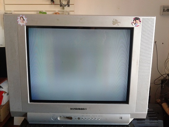

Hola gente,tengo este tv que tiene como un exceso de brillo,no se bien que es.Esa mancha que se nota apenas en el medio es el menu.Probe tocarle el screen y focus pero nada.Los 190v los tengo,los catodos rgb estan en 70v mas o menos,el heather en 7v,el +B en 120v.Si saben de algo,les agradeceria una mano.Otra cosa,al encender el tv,el led titila 10 veces.

Estimado,lo más probable es que tengas el zócalo del TRC con pérdidas (por sulfatación)en la parte de foco.Te aconsejo que lo cambies y pruebes,comenta el resultado.

Coincido en lo que dice el colega adrian,de no resultar revisar etapa vertical.

El zócalo ya lo cambie.Estoy llegando a la conclusión de que es el tubo nomas.Pero todavía estoy probando.

Antes que el tubo,lo más probable es que sea el control de foco en el flyback,si es que ya cambiaste el zócalo.Lo aconsejable sería que si podés conseguir una punta de alta tensión,medir la tensión de foco que debería estar dentro de los 6 o 7 Kv.Suerte

No poseo una punta AT,lo que hice fue sacar el cable de foco del flyback y acercarlo a la masa del zocalo y tiene buena chispa.

luciano_summe, concido con Diego Merlo reviza b+ vertical ,diodos, filtros, ic vertical
