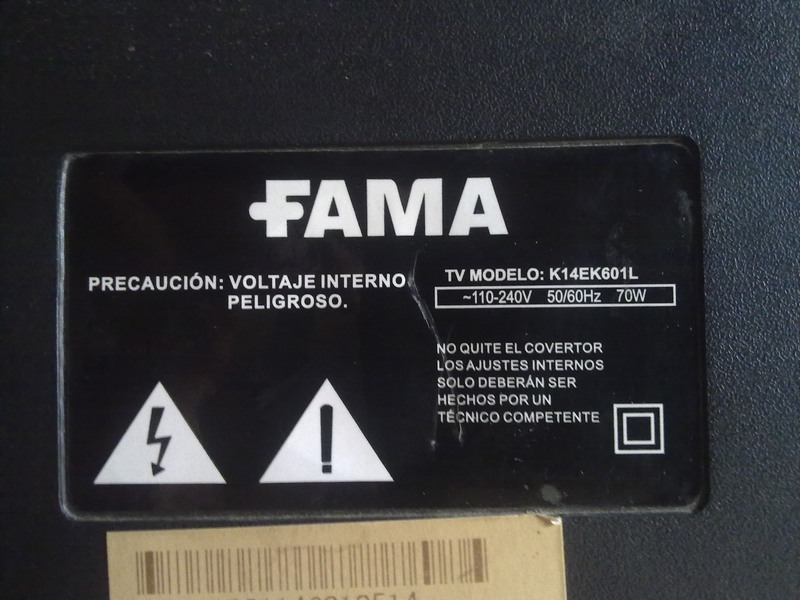

FAMA K14EK601L Aporte de eeprom 100% probada (archivo bin comprimido en rar)
Chasis KP14DA308U1
Fuente STRW6753
Micro TDA11115H1/N3/3/AK4
Memoria K24C16
Vertical LA78040
Horizontal D5023
Audio TDA2614
Flyback BSC25-0155
Sintonizador TDQ-BFSNS2/2
