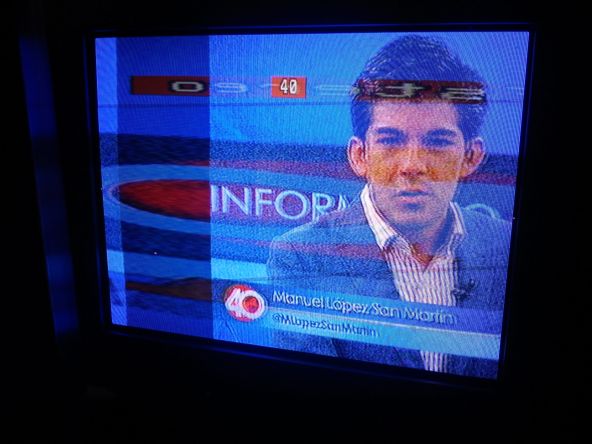

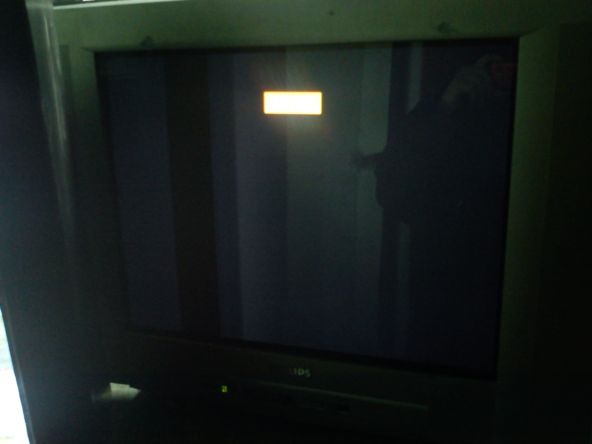

Tengo este tv philips 21pt6331/85r chasis L01.1uac-7638 el cual enciende pero se ve una franja negra del lado izquierdo de la pantalla con doblez horizontal, pongo foto para que se aprecie mejor,en una se ve la imagen y en la otra esta en video y en video no se apaga, segun la clienta al calentar se ve bien y no se apaga lo cual la tuve trabajando como 30 minutos y eso no sucedio, cambie electroliticos de fuente y horizontal pensando que podria ser filtraje por lo dicho del dueño pero nada, mañana voy a cambiar los transistores excitadores del horizontal para ver que pasa, alguien ya ha reparado este problema que me pueda ayudar, gracias.

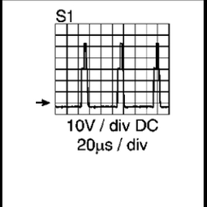

Hola Pablo, creo que se trata de una cuestión de fase. Revisa el pulso SandCastle y el pulso horizontal desde la toma en el FB y comparalo con el oscilograma del manual. En caso de no poseer osciloscopio, revisa toda esa línea que puede haber algún componente dañado.

Bueno comento que ya quedo el problema de fase, era la R3490 de 8.2k abierta, pero se sigue apagando, sigo con ese problema, gracias Augusto fue crucial tu guia para dar con el problema ya que andaba como perdido, como ya no le dedico todo el tiempo a este trabajo, ando a las carreras, pero bueno ya va la mitad del problema.

Los Philips se apagan por baja emisión catódica del TRC. Busca por ese lado.

Si voy a checar, aunque vi que despues de dejarla encendida unos minutos ya no se apaga, posiblemente sea problema de filtraje, checo y comento, gracias Augusto.

Justamente el caldeo del filamento permite mayor emisión por eso no se apaga. Prueba de bajar la R de filamento para que caliente mas de entrada.
También puedes ir buscando el punto justo de la tensión de screen, hasta que no se apague.

Bueno el tv ya quedo, gracias Augusto, tenias razón en todo, ajuste el screen que tenia 423v y lo puse a 450v y el aparato ya no se apaga, doy por terminado este tema, nuevamente agradesco tu ayuda Augusto ya que fue relevante para poder llevar acabo la reparación ya que al principio me sentía como perdido ya que me he desconectado un poco de este trabajo y me confundió la falla y me dieron otras ideas por otro lado pero las descarte por lógica y cuando vi tu intervenir supe que era la correcta y me incline por ella y no me equivoque, mis respetos para ti, gracias. Tema cerrado.
