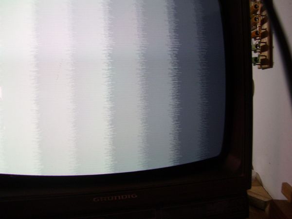

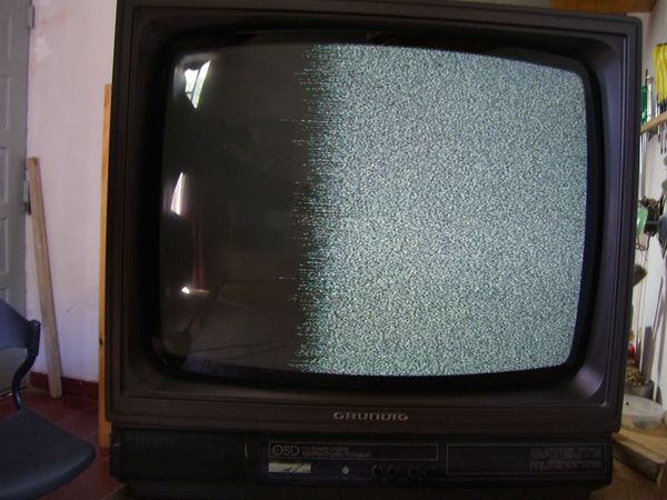

Me llegó este TV con la imagen como muestro en las fotos .Alguna idea por donde puedo encarar la falla ? gracias

Hola, Sergio, por lo pronto revisa electrolíticos de +B que alimentan al flyback, la falla me resulta conocida, voy a revisar en mis archivos.

Si, reemplacé los cap tanto el de +B como el de video, pero sin mejoras. Gracias

Te comento ademas que despues de unos minutos de encendido desaparece la zona oscura pero cuando conecto la señal se deforma completamente , es decir como que sale de sincronismo.

Bueno, lo dejé reposar un poco al TV. Despues de realizar reemplazo de Flyback , TSH y capacitores , diodos todos en etapa horizontal. Además reemplacé jungla pero sin resultados. La verdad estoy desorientado. Alguna idea mas ? Gracias

Revisa la placa del TRC, soldaduras quebradas, el capacitor de Vg2, etc.

C810=0.1uF/160V también revisar el IC902=LM317 (reg 12V)

Viendo la foto de las barras, me recuerda la falla en el filtro "Antihunting", que corresponde al capacitor C307 del TDA 2579. De paso revisa o cambia los capacitores C309 y C310 correspondiente a la sección de sincronismo del TDA 2579.

Augusto, tu sugerencia provocó cambios. Reemplacé c307 y desapareció la zona oscura, pero las barras casi no se ven y se tuercen ( como si fuera alinealidad). reemplacé tambien c309 y 310.

Ahora, cuando apenas toco con un destornillador vr301 se va fuera de sincronismo todo.

sergiol escribió:Ahora, cuando apenas toco con un destornillador vr301 se va fuera de sincronismo todo.
Es lógico que eso ocurra, si es metálico el destornillador, debes accionar con un calibrador plástico.
Salvo que esté picada la pista del preset.

Cambié los presets caps asociados al tda2579 y todo sigue igual. Quiero hacer notar que sin señal de entrada, el OSD se ve perfecto. Cuando pongo señal aparece esa distorsion.
