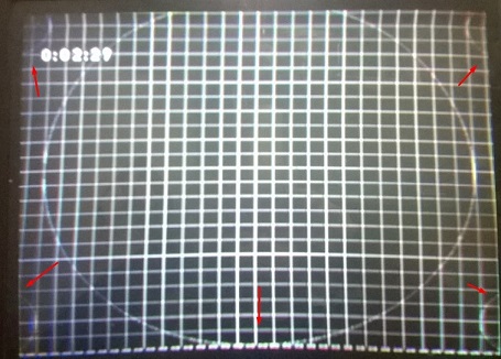

Hola mi gente a este tv le cambie el yugo. pero no conseguí el original así que opte por colocar uno con igual código pero de diferentes características físicas. Bien el tv ya esta funcionando pero quedan ajustes de vertical y horizontal. y no encuentro por ningún lado el modo service. Probé con menu-menu pero no pasa nada, en el diagrama dice la tecla IN-STAR pero el control no las tiene y tampoco tiene teclas ocultas...si alguien lo tiene le agradeseria un montón.
Chasis: MC-059C
Jungla: LG043 9R.
Micro:MSP3425G B8 B3.
Eprom:24c04.
desde ya mil gracias

Bueno espere un tiempo a ver como respondía el tv. Dado la imposibilidad de entrar al modo servicio, por ningún medio decidí optar por la solución menos estética pero mas a mano. recorte pedacitos de imanes de un parlante. Pedacitos de 2cm aproximadamente y los distribuí por la pantalla y en cercanías del yugo con paciencia quedo muy bien yo diría que quedo en un 96% en cuanto a calidad de imagen. el cliente me dijo que hasta el momento el tv funciona bien así que sin mas, muchas gracias por su tiempo
