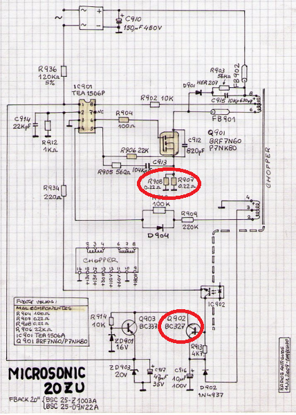

Amigos les comento que le cambie el mosfet 7n60, el tea1506p por el 1507p, r904(100ohm), r902(10k), bc327 y bc337...
Pero ahi 2 resistencias que se quemaron son de 0.22ohm 1/2w y van a la pata 5 del tea1507p y no las puedo conseguir, lo mas cercano que conseguí es 1 de 1ohm 1w, pero la probe y el +b es pobre, la lampara que tengo en +b apenas enciende al darle power y queda intermitente...creo que es todo problema de esas 2 resistencias.
Las que consigo en las casas de electrónica son de (0.22ohm 2w), (0.47ohm 1/2w) o (0.47ohm 1w).
Les pregunto a ustedes cual me conviene comprar, tengo que saber que si funcionan porque las compro en otra ciudad y el envio por correo es muy caro...

Aplicando ley de OHM me resulta fácil recomendarte 4 resistencias en paralelo de 0,47 Ohm 1/2 Vatio. Debe funcionar perfectamente, con la salvedad que soporta 1 Vatio aicional de potencia y esto tiene sus pro y sus contras. Pero puedes experimentar, porque funciona muy ben de NO haber otro impedimiento. El circuito original está diseñado para dos componentes de 1/2 Vatio que sumado hacen 1 Vatio pero le estamos colocando 4 rsistencias de 1/2 Vatio cada uno que suman 2 Vatios. Otra posibilidad es conseguir y colocar solo 1 resistencia de 0,1 Ohm 1 Vatio, pero comentas es difícil de conseguir esos valores con tu proveedor.

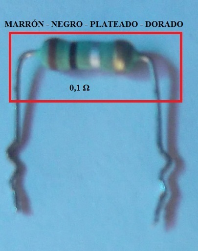

Gracias Francisco por tomarte el tiempo de contestar, te comento que conseguí una de 0.1ohm 1w como la de la foto y probé con ella, pero el problema de el tic tic tic en la fuente continua y la lampara en +b sigue intermitente...
También probé conectar el chasis a el tv con una serie en el cable de corriente pero el mismo problema, la tv queda en standby y el tic tic continua, y al darle power no enciende...

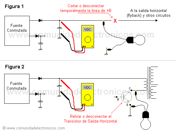

Colega Francisco, la prueba que estoy realizando es la que subí en datos adj. La figura 1.
Con esa prueba me tendría que dar un valor de 46v en +b estando en standby por lo que eh leido por ahí en internet, y en pleno funcionamiento unos 110v
La fuente en "STANDBY" al ponerle carga de 60w en +b da un voltaje de 10v a 40v intermitente, y "sin" la carga llega a unos 105v tambien ocilantes.
Si la fuente esta "sin" carga al darle power el sonido tictictic se incrementa en repeticiones por 1 segundo y después vuelve a standby denuevo..
Los voltajes del secundario están todos bajos menos los 2 de 13v estan en unos 11v ocilando a 12v, la salida de 60v esta en unos 20v.
Ya cambie el opto, los zener del primario, capacitores de +b, de la fuente...no se que mas hacer.

Pienso como en otros casos donde pareciera que nunca vamos a llegar al final. Que debes tomar en cuenta el amplificador de error el cual debe estar del otro lado del esquema que muestras al inicia de este post y además, levantar algunos puntos del lado secundario del chopper; a modo de darte cuenta si levantan los voltajes que comentas están muy bajos. Por supuesto, debes dejar en todo momento conectado la línea de retorno a través del amplificador de error, Optoacoplador, circuito de control de fuente. De existir algún componente en corto del lado secundario, puede generar de alguna manera la avería en cuestión. En muchos otros casos también es oportuno tomar en cuenta, la calidad del repuesto que reemplaza el averiado.

Muchas gracias Francisco Espinoza por tu tiempo, te comento que tuve que devolver el tv por no poder conseguir las resistencias de presicion ubicadas en la fuente HOT que eran de 0.22ohm, pareciera que todo el problema venia por ahí lastima que en ocasiones como estas no se consiguen los repuestos en casas de electrónica uno siempre se queda con la duda...
