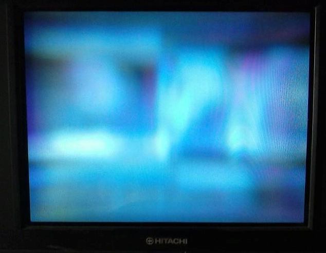

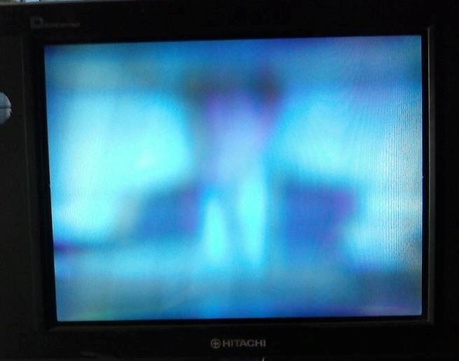

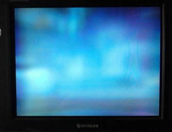

:G Amigos es mi deseo de que todos tengan un muy buen año 2014!! Bueno los molesto por el tv Hitachi CDH-29BDS2 Chasis JYM560-02 el cual me llego con la falla de la imagen fuera de foco, revisando encontre el PTC con problemas, controle los capacitores del +B, del vertical y cambie C811 y C415 de 10uf/100v que median mal con el Capacheck, lo pruebo y continua con el problema, revise el zocalo del TRC y no se ve nada malo. Cuando estaba funcionando movi el control de foco del flyback y se nota un cambio en la intensidad del brillo de la imagen pero no mejora el tema del foco. Bueno Amigos les pido si me pueden aconsejar o pasar alguna de sus experiencias ya que para mi esta falla la produce el flyback el cual no cambie todavia y es el BSC24-39206... Agradezco desde ya por su atención y espero su ayuda deseandoles que tengan un muy feliz dia.
Saludos..
Re: Hitachi CDH-29BDS2 Chasis JYM560-02 Imagen fuera de foco
Mensaje por Augusto » Mié Ene 15, 2014 4:35 pm
ligus escribió:....revise el zócalo del TRC y no se ve nada malo.
Antes de cambiar el FB, colocaría un zócalo nuevo,para despejar toda duda.
