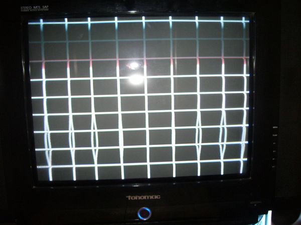

Colegas, tengo esta falla extraña en este TV (ver foto adjunta) aparece luego de unos 15 minutos de encendido.
Esas lineas torcidas que se ven en la foto en realidad están temblando como si fuese una cuerda de instrumento.
Esto apareció después de reparar la etapa vertical reemplazando el IC y capacitores de la fuente simétrica.
Para ustedes cual de los dos barridos se deforma, el vertical o el horizontal ?
¿Qué podrá ser?

Hola no se si habré llegado a tiempo, esa falla me sucedió a mi una ves cuando se me había desprendido la masa del acuadag del TRC :G
