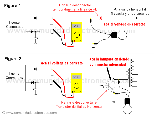

entiendo para mi la impedancia de las bobinas del yugo son muy vajas , y si quito el transistor horizontal y coloco una lampara se ilumina con mucha intensidad osea q hay mucho consumo , todos los otros voltages son normales

Bien, a donde colocas la lampara, en el transistor horizontal?. En el +B? Por que si es en el +B y la lamp enciende de mas, estamos hablando de algún error tuyo de concepción, si la colocas en el salida hor tampoco puede encender demasiado, explica un poco eso por que es muy confuso poder explicar, has pasado por alto muchas cosas, la tansión de reposo de ese chasis, es de 140 volt, encendido 130, al no encender las tensiones secundarias del chopper, te va a medir bajas, creo que no está saliendo de stand-by ese tele, levantá la conexión que alimenta al integrado de audio, y ve si enciende, todo esto hacelo sin lampara serie, ya que la fuente esa no se banca la serie, de no ser así, podes levantar el pin del flyback del +B y colocar una lampara de 60w, entre el + y el - del capacitor del +B, darle arranque y medir la tensión, la lampara se tendría que encender a la mitad aproximadamente, si las demas tensiones estan bien, es el problema de flyback o vertical, despues veremos :|

gracias por responder , mira primero coloco la lampara en el b+ de la fuente , corto la pista q va al flayback y pruevo si la fuente esta entrgando los voltages correctos y al ensenderlo me da todos los voltages correctos segun el diagrama , osea q descarto la fuente .
despues quito el transistor horizntal y coloco una lampara en el colector del flaybak y masa y la lampara enciende con mucha intensidad . me entendes ?

Hola colegas, por lo que estoy mirando en cuanto a la conexion de la lampara que menciona claudio, si la lampara que estas utilizando es de 60w jamas tendria que iluminar mas de la mitad de su intensidad total, en todo caso que esto suceda es xk la as conectado mal o es xk la fuente esta entregando voltage mas de la cuenta pero esto queda por descartado ya que mediste el voltage del +b con la lampara conectada y decis que estan bien. Como dice tatuza esta medio confuso.

no entiendo q es confuso? me eplico mal? yo hice esto de la imagen
