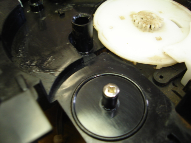

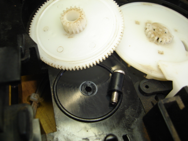

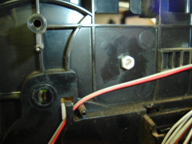

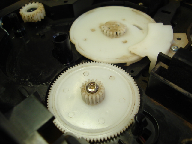

Este equipo entró sin encender, se revisó y estaba el fuse de entrada de linea abierto, se cambió y se comprobó qu eel ic amplificador de audio (TDA7269A) estab reventado, se reemplazó, luego la bandeja giratoria de tres cd, no funcionaba, al desarmarla se encontró con un engranaje suelto, eje partido por que lo han forzado, detallo la repaparación del mismo con fotos, se procedió a armarlos y sincronizarlo y fue ya entregado el cliente!!! :D :D :D

TRABAJO TERMINADO
TUERCA DEL LADO DE ABAJO
SE LE REALIZÓ UN AHUJERO Y SE PASÓ UN TORNILLO DEL MISMO DIÁMETRO
EJE DE ENGRANAJER QUEBRADO
