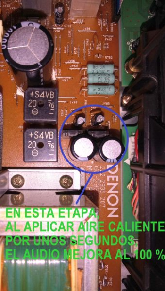

Hola estimados. Abro este nuevo tema para contarles lo sucedido con la falla de mi compactera denon dn 2500f. La misma se presenta al reproducir; en ambas unidades el audio sale distorsionado con mucha interferencia. Esto dura unos 20/30 minutos hasta que la fuente levanta temperatura y el audio se corrige al 100 % funcionando por largas horas sin problemas. La primera prueba que hice antes de tomar medidas, fue aplicar aire caliente en la etapa de los reguladores de la fuente (78m05, 79m05) ''ver imagen adjunta'' a los 3 segundos el audio se restablecía, para volver la distorsión al terminar el procedimiento.

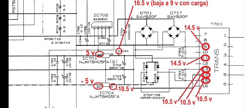

Entonces lo que hice fue tomar algunas medidas con la fuente fuera del equipo (sin carga) ''ver imagen adjunta'': secundario del transformador:
pin 9: 14.5 v
pin 11: 14.5 v
pin 13: 10.5v
pin 14: 10.5 v
pin 15: 10.5 v
ic 78m05
in: 10. 5 v (baja a 9 con carga)
out: 5 v (con carga no se modifica los 5 v)
ic 79m05
in: -10.5 v
out: -5 v

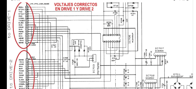

Las medidas de drive 1 y drive 2 son tal cual el esquemático ''ver imagen adjunta''
De igual manera reemplacé los reguladores 78m05 y 79m05, sin éxito alguno. también reemplacé electrolíticos de 2200 uf / 16 v, 10 uf / 16 v, capacitores cerámicos de 0.1 uf, resistencias de 100 ohm, sin poder resolver nada.
¿Podría ser la falla en los circuitos decodificadores y procesadores digital / análogo, o etapa pre amplificadores de salida de audio? ¿Por qué el audio se restablece cuando aplico aire caliente al sector de la fuente mencionado?

Reemplaza el capacitor C702, casi seguro es el responsable. Convendría también cambiar C703 y los que están en el secundario.

Hola. Gracias por tu comentario. Yo también pensaba los mismo y al cambiar los capacitores de 2.200 uf / 16 V, no hubo cambios.
