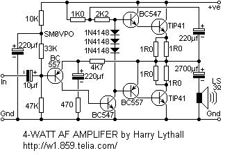

Buenas amigos! Me trajeron una reliquia de amplificador de guitarra y para bajo de 40 w.Por lo que averigüe es muy viejito fines de los 80 y principio de los 90. Trae 2 Tip41C que estaban en corto y para activar a los mismos BC327 y BC337 complementarios que también estaban quemados (sigo midiendo y analizando esta etapa) y una resistencia. Para la etapa pre-amplificadora viene con BC547, BC548 y BC549. El equipo enciende, sin ningún problema.Me falta tomar la tensión de la fuente, pero primero quiero dejar todo en condiciones. Se me esta complicando por la forma que tienen las pistas del impreso para seguir correctamente el circuito en la etapa que mencione entreparentesis. Les agradecería si alguno podría suministrarme el diagrama de este ampli para continuar con la reparación.Aprovecho para mandarle un abrazo a todos y Saludos

FIJATE SI TE SIRVE COMO REFERENCIA
amp4w tip41.GIF (4.81 KiB) Visto 8496 veces

Muchaa gracias TATUZA. Me sirve para tomarlo de referencia. Seguire con la reparación, luego comentaré como salio
