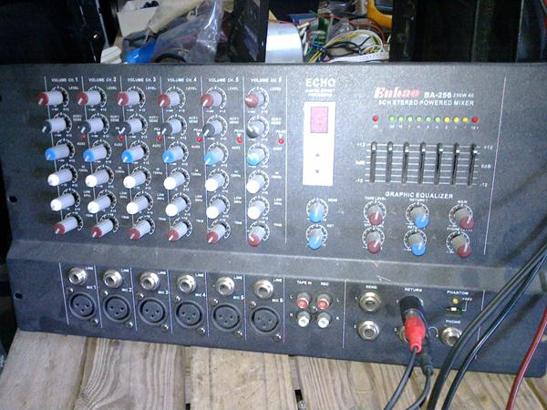

Llego a mi taller este equipo con sonido muy malo, tipo fritura. No consegui el diagrama. Entonces revise todo, electroliticos(reemplace todos), resistencias, diodos, tr de salida (Lleva 2 A1941 y 2 C5242) etc. No encontre nada en mal estado. Luego de revisar y revisar todo y no encontrar nada, se me dio por reemplazar los trimpot (estos se encuentran en la placa amplificadora), por uno usados. Oh sorpresa el audio salio perfecto. Bueno, pensando que di con la solución, compre los trimpot y los reemplace. Lo enciendo para probar y no sale audio, solo un zumbido. Bueno pense que podian haber salido mal los trimpot. Coloque otra vez los originales, pero tambien sale el zumbido. Ya revise todo y no encuentro nada en mal estado.

Adjunto imagen de la placa amplificadora, estan recuadrados los trimpot.

La verdad no se, pero para probar en 0,3 volt, y ver el rendimiento, yo hago lo siguiente, coloco una lampara de 100w en serie con el equipo, con la entrada a masa, así no hay ruido, y sin parlantes, y ajusto a la menor luminosidad de la lampara, es muy sutil y casi no se ve diferencia, pero prestando atensión se ve el filamento como cambia, medí la tensión que tenes estando con zumbido, y luego movelo para bajarlo, y comprobar si se normaliza, otra cosa que veo es esos capacitores que pueden estar desvalorizados, en audio lo mejor es colocar todos nuevos, y se logran muy buenos resultados!! :A :A

Lo enciendo, luego de revisar todo de nuevo (Continua con la falla) , y volo un electrolitico de 22 por 50v. Lo reemplazo, y salio audio distorsionado y con zumbido. Bueno algo es algo, dije. Pero luego, lo apague para seguir revisando, lo enciendo y otra vez se quedo sin audio. La verdad que estoy desorientado.

TATUZA finalmente pude reparar este equipo.
El causante de que no saliera audio, despues que volara el electrolitico, fue el tr C2240.
Luego de eso, hice lo que me dijiste, despues de regular los trimpot quedo funcionando :) .
