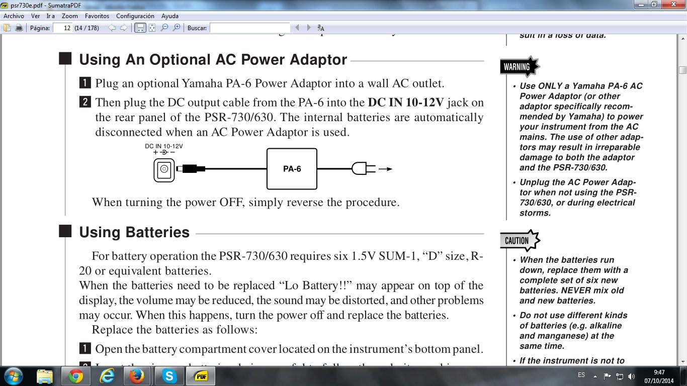

Bueno ante todo, si fuera que tuviera una batt interna es para mantener la memoria interna en funcionamiento, hubo teclados como el DX7 que si usaban una batt, si era retirada se reseteaba a los sonidos de fábrica, pero luego ya salian con sonidos sampleados, es decir solo se podian modificar ciertos parametros como ser efectos o afinacion, pero no se puede crear sonidos como dicho teclado, en definitiva y comopara que lo entiendas esa batt es como la de las pc en la Bios.-
Lo que puede estar ocurriendo es que la fuente externa esta fallada y no entrega la corriente adecuada para tal funcionamiento, ya que por lo que veo en el manual de user, no posee batt, o alimentación externa o a pilas!!!

hola amigo.es exactamente lo que dice tatuu..la falla esta en la fuente externa..soy uno de los usuarios de este hermoso teclado en mi caso tengo el psr-730 es exactamente igual fisicamente trae algunas otras opciones mas que el psr-630
tuve este inconveniente con la fuente original que trae el mismo.me arme otra de 5amp y nunca mas jodio. :A
