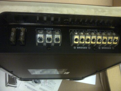

planta de audio Parker Modelo>CA6320 solicito diagrama de coneccion y diagrama electrico
en cual de los 3 postes ba la coneccion de la bateria
los postes disen
pin1 **12+
pin2***REM
pin3***GND

OK, la conexión se hace de la siguiente manera, 12 volt, va directo a la batt del auto, con el cable que si o si tiene que llevar, esto es de acuerdo al consumo del amplificador, si le pones uno mas fino o distinto al recomendado por el fabricante , podes provocar un incendio, la masa va directo a chasis, por medio tambien de lo anterior dicho, y el remoto va conectado al reproductos en el cable que dice remoto, este hace que cualdo se encienda el reproductor, también lo haga el amplificador, ok suerte y cualquier otra cosa consultanos :D :D
