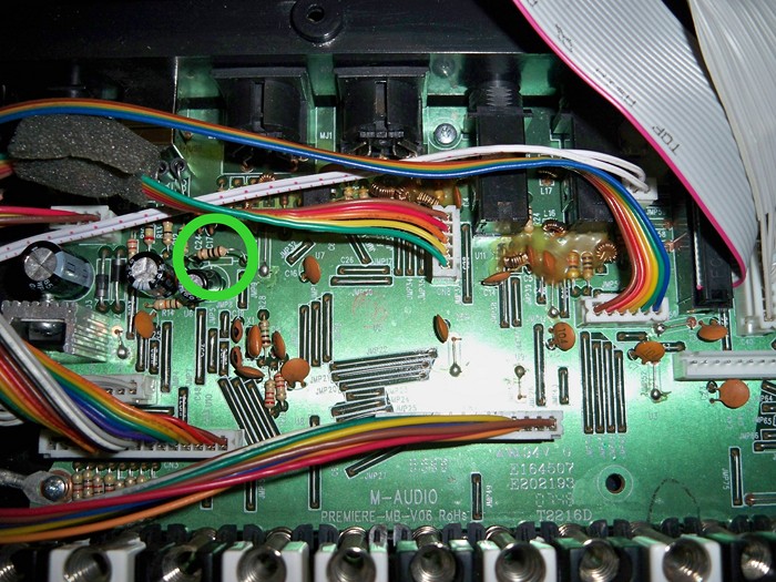

Mensaje por alegrass » Vie May 03, 2013 11:49 am
FOTO DE PLACA DE ENTRADA.
PLACA DE ENTRADA DEL CONTROLADOR, EN CIRCULO VERDE, RESISTENCIA QUE CAMBIE

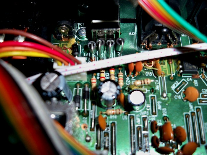

Mensaje por alegrass » Vie May 03, 2013 11:54 am
ACA SE VE MEJOR LA ENTRADA DEL VOLTAJE
MISMA PLACA, ALLI SE VE BIEN LA ENTRADA DE 12 VOLTS.
MarcosFigueroa
Mensajes: 390
Re: controlador axiom 61
Mensaje por MarcosFigueroa » Sab May 04, 2013 1:52 am
Hola alegrass...
Me he "Topado" con casos parecidos en otros dispositivos,,,,
Le he dado una buena Limpiada con solvente a la PCB,y secado con un poco de calor..
Al parecer los cambios de Temperatura/Humedad produce una finísima capa sobre la
PCB que afecta a éste tipo de circuitos en la manera que indicas.
Suerte
